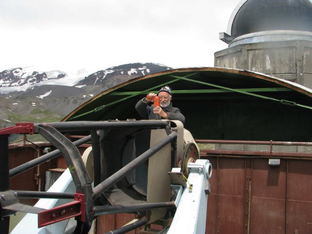

Очередная экспедиция ISON на Терскол - постепенно приводим в порядок старый одесский 80-см телескоп. На этот раз одесситы привезли тернопольский линзовый корректор, фокусер, ПЗС-камеру. Скоро к ним в помощь поднимется Дмитрий Честнов, чтобы провести пробные наблюдения.
Работа продолжается. Вчера вышли на небо, но ненадолго, к часу затянулось и пошел дождь. Начали юстировать и фокусировать телескоп. Добились в этом некоторых успехов, но до "хорошо" еще далеко. Балансировку с новым оборудованием пока еще не проводили.   Ведение у телескопа неплохое. Продолжаем хозработы.  Впереди еще помывка зеркала
Николай и Антон Дороховы.
Я уже на горе.
Я уже на горе.

Краткий отчёт первых дней экспедиции Терскол:
Отъюстировали зеркало, установили искатель (для упрощения алайнмента -
привязки телескопа к небесным координатам).
Тестовые кадры показали ведение без смаза до 60 секунд. Проницание
19-я звёздная величина за 10 секунд, 20.5 за 60 секунд.
Характеристики телескопа: фокусное расстояние 2224 мм (f/2.78), поле
зрения квадрат 38.0 угловых минуты, масштаб 2.23"/pix.
Настроили управление трубой с ноутбука (CHAOS через EQMOD). Телескоп
работает через A&I GOTO System.
Протянули GPS с выводом антенны на временный столбик. Замерили
координаты: широта 43.274571, долгота 42.500046, высота 3107.5 м
(усреднено по 5 измерениям).
Пробные кадры звёздного поля в районе созвездия Дельфина. Координаты прописаны в шапке FITS. Кадры с выдержкой 10, 20, 40 и 60 секунд (см. имена файлов). Возможно, фокусировка немного "уехала" с начала ночи.
http://narod.ru/disk/56739859001.2502b8dd5a14f239ffeb1ab2bec4adf8/K800_Dolphin.rar.html
P. S.: Не помню, почему оказалось "bin" в названии - кадры снимал без биннинга.
