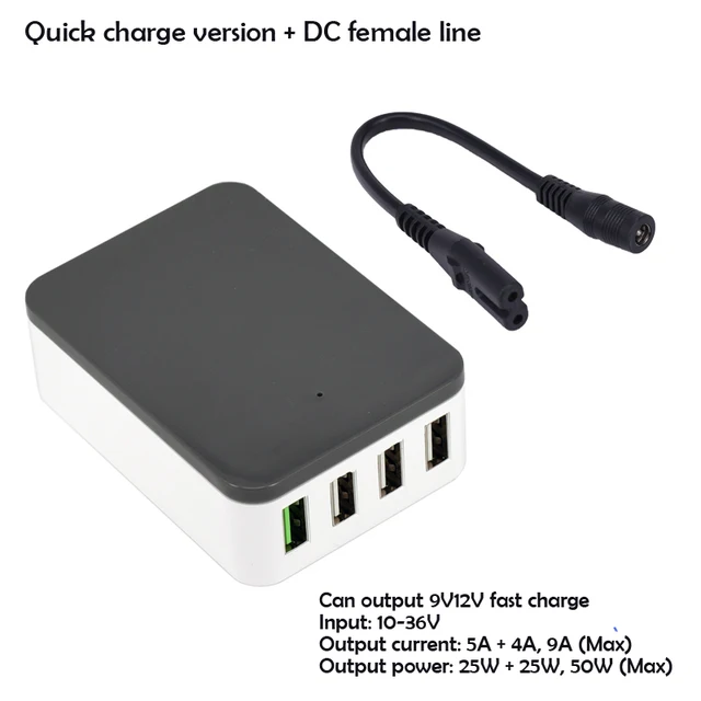

У меня вот такое
https://ali______.ru/item/4000988226603.html?_ga=2.107824130.1684717335.1643616570-1339976387.1642666064&sku_id=10000013202671737&spm=2114.13010708.0.0.569733edbkKYMz
Не совсем подходит под ТЗ, но можно взять два. Входные 12В берутся от AA+ или от входного 12В через разветвитель. У меня крепится к сетапу через держатель для телефона для крепления на фотооборудование с резьбой 1/4".
Где-то видел на 6 или 8 портов, но мне такое не надо было и ссылку не подскажу. В этом же магазине есть и начинка (платки преобразователя с портами USB) в россыпухе, если самому паять, но надо еще корпус, разъемы и пр. Если жить в мире этих комплектующих, то, наверное, легко собрать, мне было проще взять готовое.
