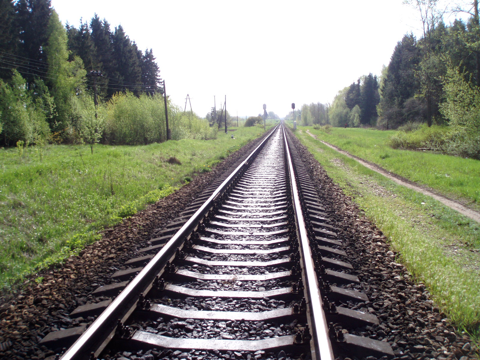

Не так, просто шкала длины на таком луче совсем не линейная (оптический обман зрения).
Последние мм на снимке - это десятки и сотни км в реальности.
Пример. Когда вы видите уходящие вдаль рельсы - то последний крошечный кусочек у горизонта (мм вышел бы на фото) - это в километраже длиннее, чем все остальное огромное полотно.
