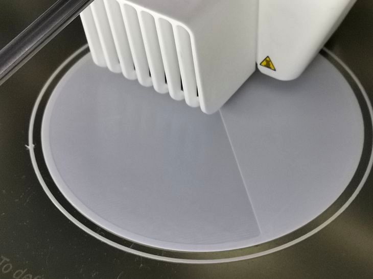

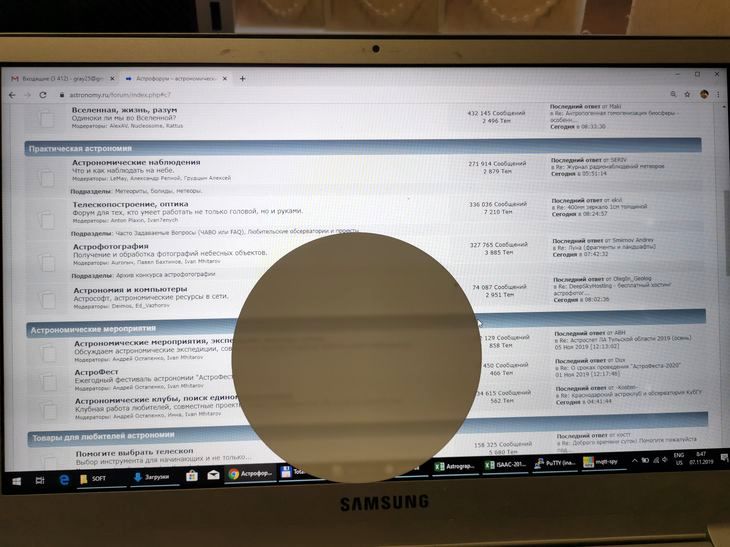

А почему бы просто не напечатать тонкий "блин" из белого пластика?
Вместо "подстилашки".
Пробовал не айс. Я их как промежуточные рассеиватели печатал. Так да годятса
А почему не айс? Там же мелкомасштабная неоднородность не очень-то и важна.
Я, например, напечатал из белого PLA крышку толщиной 1 мм, ставлю телескоп в зенит (на лоджии на потолке тоже белое матовое покрытие) и без всякой дополнительной подсветки снимаю флэты. Рассеянного освещения с улицы вполне хватает. Последний раз, три дня назад, AutoFlats выбрал экспозицию 24 с. Вполне приемлемо.

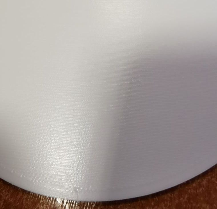

Загрузил "небольшую" катушечку белого PETG), модель диск 100х1 мм, сначала попробовал спиральным паттерном, но с ним становится видно переход с радиуса на радиус, выкинул, потом переключил на обычное линейное заполнение, всё нормально, особых неоднородностей вроде нет.
Но с одним слоем я думаю будет сильно заметна неоднородность если поставить просто светодиоды, нужно наверное тоньше, 2 листа, и с расстоянием между ними.
