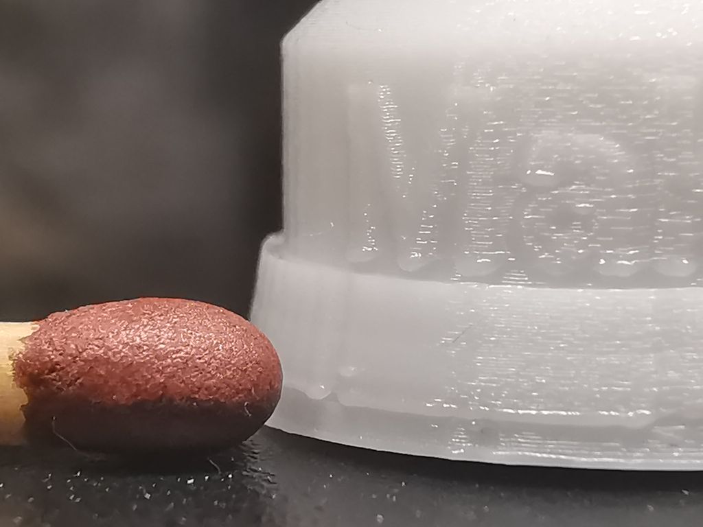

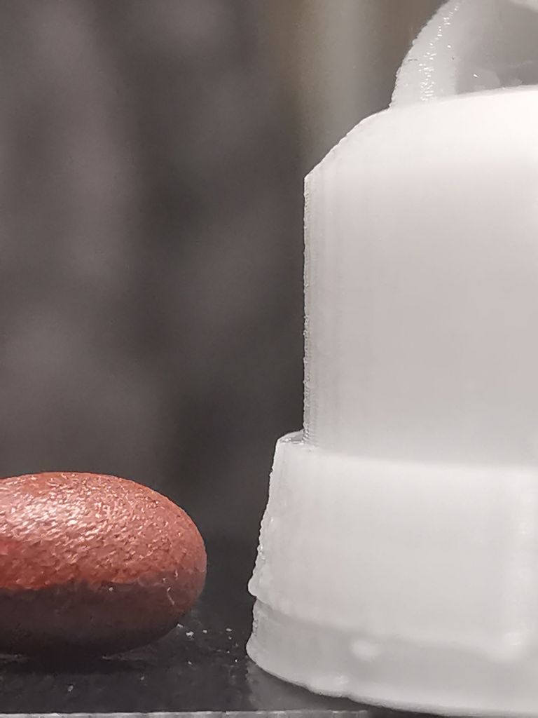

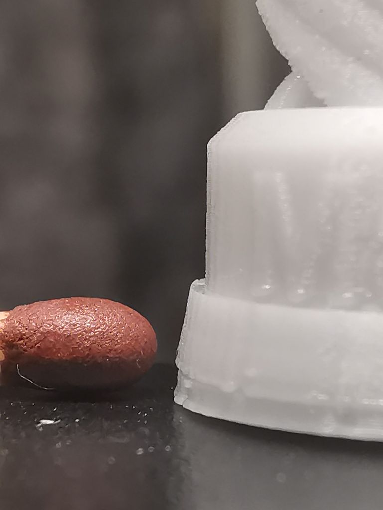

Пробовал ли кто печатать соплом тоньше 0.4мм?
Скажем, 0.2 или, не дай бох, 0.1мм? Сколько лет печатает, есть ли прорывище в разрешении (качестве модели)?
Я просто поставил на стандартном 0.4 сопле слой 40 микрон и сразу получил прорыв в разрешении  ;D
Вот участки пресловутой ладьи (модель очевидно создана для издевательства над принтером)
Слоёв глаз не видит. Печать идёт N.. лет.
Интересно что будет если поставить сопло 0.25 и слой 0.02 мм.. Хотя не, не интересно))
Да, и PETG очень дерьмовый пластик (с точки зрения принтера).
Всё течёт, паутина. Тренируюсь методом научного тыка.
Нужно убить 100500 часов для постижения Дао печати им.

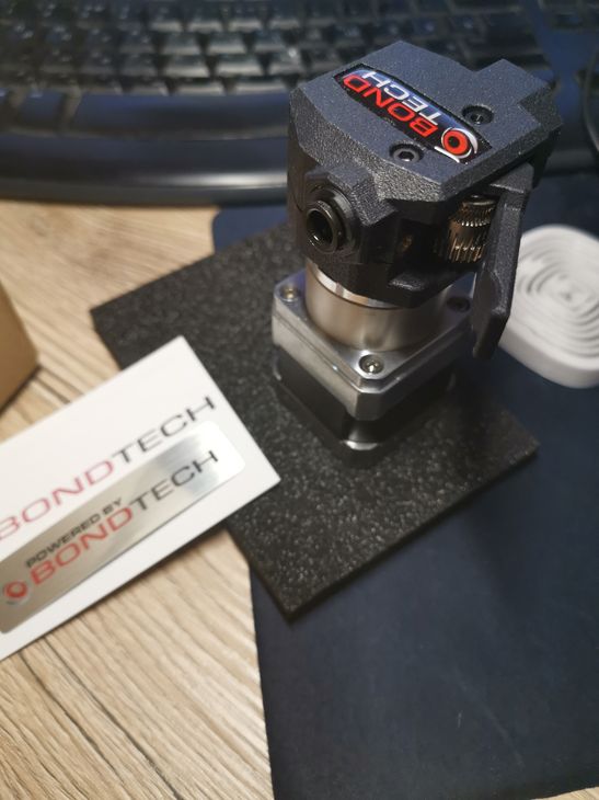

Тоже приехал апгрейд подачи с прецизионными планетарными редукторами и двойным прижимом прутка:
Надеюсь какчество ещё вырастет..)
А чем родной экструдер не устроил?

Из обзора скопирую:
Относительно Ultimaker 2 корпус не претерпел никаких изменений. Относительно 2+ фидер остался прежним. Та же самая шестерня с накаткой для проталкивания прутка. Неудобная, мнущая пруток и любящая его грызть.
Фидер так же, с редуктором.
По мне, так решение использовать старую шестерню подачи, со всеми ее проблемами - не очень удачное.
Тот же Мартин Бондеус из Bondtech, недавно предложил свою версию экструдера для штатного редуктора Ultimaker 2+/3, разумеется, с двумя шестернями.
Пруток действительно подгрызал пару раз.
После апгрейда будет выглядеть так:
Так же обещают повышенную точность и скорость.
Мне тоже пластик попался, который грызется на частых ретрактах. В принципе лечится регулировкой прижима, но все равно иногда случаются проблемы.
У этого BTECHа прижим регулируется все равно в одном месте, не уверен что это кардинальное решение. Возможно начнет грызть с двух сторон.
