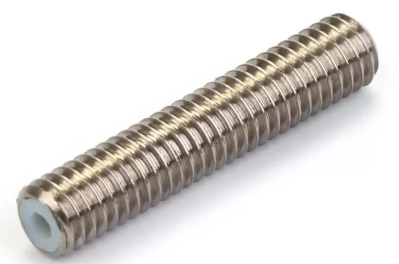

Так можно и стенки хотэнда повредить. И даже оторвать фторопластовую трубку, если из камеры выйдет бОльший диаметр.
У меня нет никаких трубок, всё полностью металлическое и где она у вас? В термобарьере?
Ни разу такого не было! Холодная часть защищена фторопластом, к нему ничего не липнет.
Где у вас фторопласт стоит? В термобарьере? Холодная часть уже в нем. Там выше показывали обычный биметалический как апгрейд. В нем никакого фторопласта нет.

Только не почувствовал разницы.
Я купил наборчик как ремкомплект. В нем термобарьер биметаллический, сейчас стоит просто металлический. Никаких проблем от стандартного нет, так что пока он исправный даже не буду ничего менять.
Уверен, что наличие медной оболочки никак не влияет на качество работы термобарьера. Ну может там градус, полградуса от биметалличности будет разницы, это ничего не изменит.
Если есть проблемы то надо лечить его охлаждение.
Вновь спорить свами у меня никакого желания нет, это бесполезно, поэтому оставляю вопрос без ответа. Не хочется второй раз сажать вас в лужу.
Я не помню, чтобы садился в лужу. Ответить то можете? У вас термобарьер с фторопластовой трубкой? Или вам внутренности биметаллического по ссылке отсюда https://astronomy.ru/forum/index.php/topic,166015.msg5998133.html#msg5998133 сфотографировать?
Достал уже!
Вот такой термобарьер и у меня и у @Аурипигмент , которому все и отвечали.
И тефлоновая гильза там касается тела сопла.
Купите нормальный. Лучше сразу целиком экструдер, чтобы дверцы не ваять и никуда там не стараться попадать. Есть нормальные директ драйвы за приемлемую цену.

Помнится, тут не так давно кто-то доказывал, что FDM принтеры из коробки всё печатают на высшем уровне! Но надо только купить к нему все новые запчасти "за приемлемую цену" и будет сразу высшее качество печати, не то что у меня "криворукого"
Ничего не покупал для модернизации своего. Как был из коробки, так и есть. До себя купил внукам эндер с боуденом за 21 тыр. Они от меня далеко, собирала принтер жена, когда ездила в гости. Я ей только на пальцах объяснил как колеса отрегулировать. Попросил распечатать орковский кубик, напечатал его идеально.
Но как жить с экструдером в который сложно вставить филамент мне непонятно. Если уж приглянулся принтер с таким экструдером, то нормальный для него стоит от 2-х тыр на али. Модернизация менее 1000 руб. Зачем мучаться то?
Ну а если серьезно, я не вижу проблемы если даже пластик как-то где-то "размажется", при загрузке нового прутка температура хотэнда в любом случае его размягчит и он протолкнется обратно в сопло.
Ничего вы филаментом из холодной зоны не протолкнете, если у вас современный полностью металлический термобарьер, который работает как ему полагается. Потому что он холодный, а пластик к нему прилип. Впрочем тоже не большая проблема, никакого нежного фторопласта в них нет.
Описанный мной метод извлекает полностью пластик включая отверстие дюзы. Он же с нейлоном используется для чистки хотэнда без разборки от грязи. Где там что-то расширится непонятно, вы же его вытягиваете, а не толкаете, плюс диаметр термобарьера в нижней части меньше диаметра нити филамента.
Так как же он может прилипнуть к холодному то? Вы сами себе противоречите.
Вы вытаскиваете расплавленный пластик из горячей зоны в холодную. Горячий, полурасплавленный пластик цепляется за холодную стенку, вы отрываете от него филамент. Оторванный кусок остается в канале, где окончательно остывает.  Что вам не понятно? Это не всегда происходят, я же сказал иногда так бывает.
У топикстартера конструкция термобарьера с фторопластовой трубкой внутри, не фул металл. К фторопласту не прилипает, но и максимальная температура такой конструкции ограничена. Плюс износостойкость фторопласта ниже.

Что вам не понятно?
Наверное в моем мире законы физики другие, там к холодному металлу горячий пластик не прилипает.
