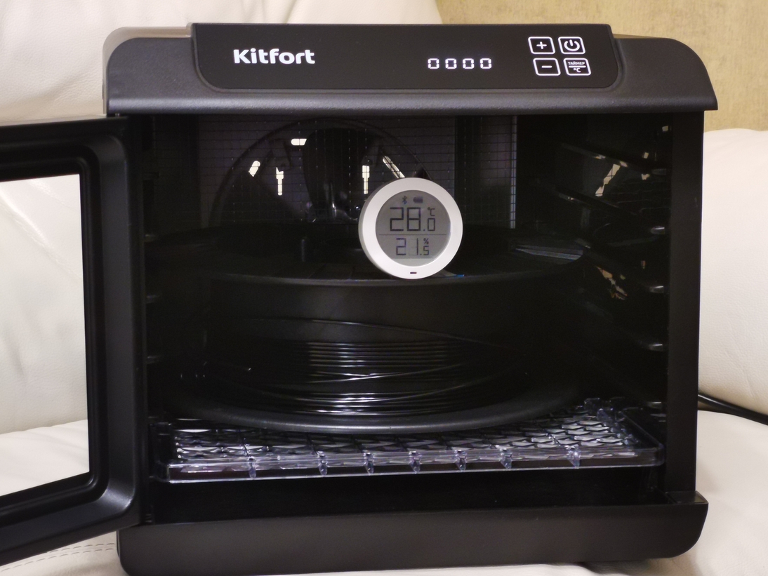

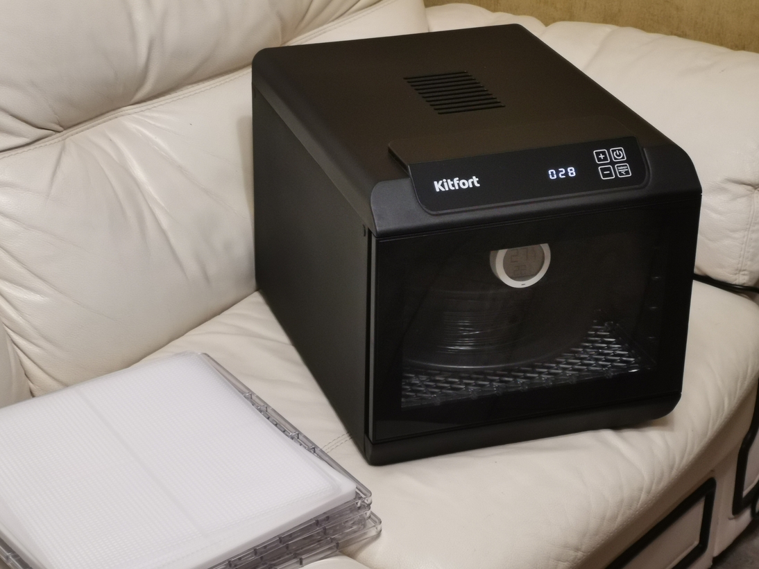

  • Сообщений: 6 199
  • Благодарностей: 1106
« Ответ #1378 : 06 Янв 2021 [18:35:14] »
Рекомендую сушилку продуктов Kitfort для осушения филамента.
Температура 35-70гр, время 0.5-20ч.
Влазят 2 большие катушки 30х10см. (я обычно такие беру)
