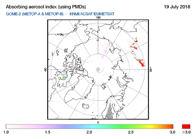

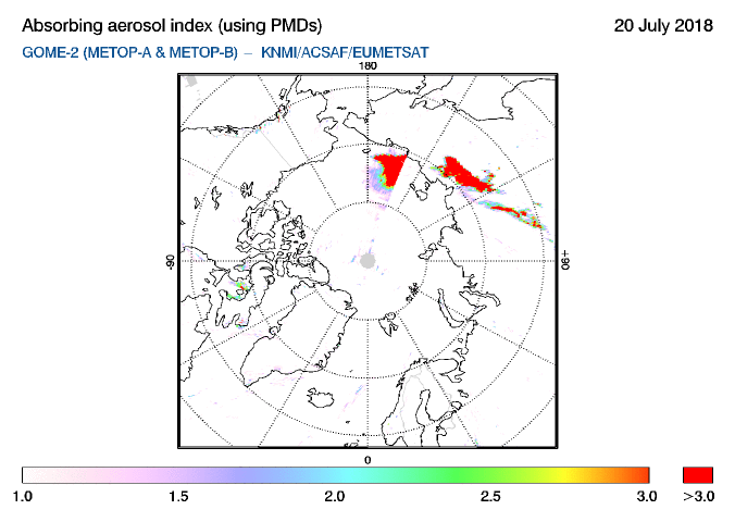

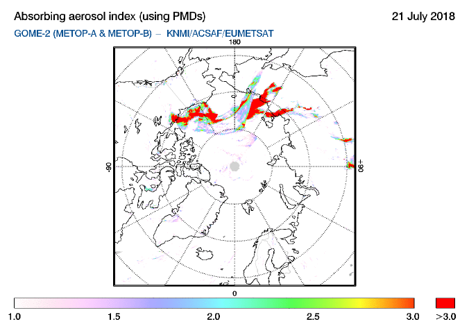

Это дым - много дыма.
Горит тайга http://meteoweb.ru/maps004.php в низовьях Вилюя (севернее Якутска) 19 июля пожары дали первый заметный на спутнике дым. 20 июля пожары продолжили разрастаться и дым распространился на север Якутии, где собственно и заметили "потемнение".
Но вот уже 21 июля это облако улетело далеко на восток... В Америку и Канаду.
Интересна только интенсивность и высота подъема дыма. Но это погляжу попозже.
