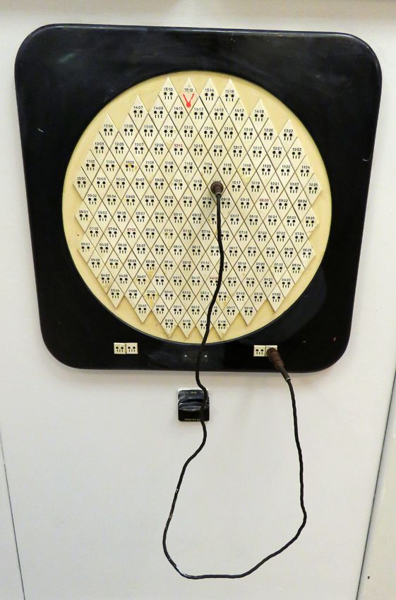

Панель разъёмов управления реактора АМ-1 (естественно давно уже музейный экспонат, но реактор кстати безаварийно проработал почти 50 лет и был закрыт только в 2002 году больше по экономическим соображениям (ранние реакторы имели крайне невысокую эффективность использования делящегося материала топлива)).
И уж что-то сложнее  процессора 8086 для управления реактором не нужно совершенно. Таких невеликих мозгов там вполне хватит не просто для управления, но и для практически полной автоматизации этого процесса.
