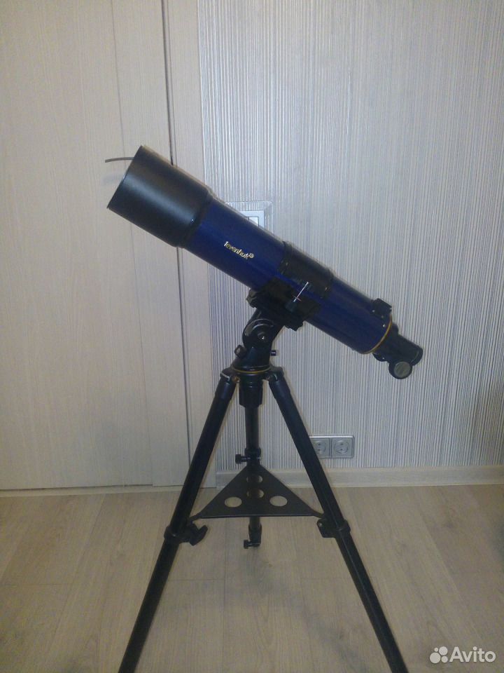

Добрый день всем форумчанам!
В бюджете я ограничен, но на авито нашел 2 телескопа.
Meade DS-2080 - (он уже снят с производства) у него меньше диаметр, но больше фокус и есть автонаведение. (2 окуляра, лазер)
levenhuk strike 90 plus больше диаметр, но меньше фокус , нет автонаведения. (В комплект вместе с телескопом входят также: тренога с подставкой для окуляров; 3 окуляра с разной кратностью увеличения; отдельный увеличитель кратности для окуляров; лазерный прицел; противовес; детали для настройки положения телескопа; чехол.)
Помогите определиться.

берите левенгук 90 мм и не парьтесь

Берите гук из выбранных.

Мне интересно, чем это короткофокусный 90 мм рефрактор лучше, чем 114/900 рефлектор? Ну кроме размера?le
Провожу ликбез....
1. Габариты - 90/600 меньше чем 115/900 в 1,5 раза.
2. Юстировка - ньютон нужно юстировать, к рефактору это прменимо в более редких случаях.
3. Возможность наблюдения по наземке - без коментариев...
4. Телескоп Celestron PowerSeeker 114 EQ имеет хлипкую монтировку - даже на маленьких увеличениях все шатается/дергается, наблюдения превращаются в муку...
5. Удобство наблюдений - азимутальная монтировка проще и понятнее чем экваториал. Плюс она тупо легче.
6. Если вы забыли, то существуе "правило 150-ти" - до 150 - рефракторы, после - рефлекторы

Что это за монтировка такая?
Что-то среднее между AZ2 и AZ3?
Насколько оно устойчиво?
Что-то мне за 8 лет на 1149 не потребовалась ни разу...
И, кстати, 1149 по планетам и Луне показывал намного лучше, чем мой 1025. Но вот насчёт EQ2 согласен - это исчадие ада, конечно.

Гук 90мм я щупал. Да, немного трясется. Но в целом рабочий такой ахроматик. Монти лучше Аз 2,но хуже аз3.

У меня Левенгук 90 был первым телескопом. Монтировка сильно хуже AZ3 и с ненужным противовесом. Тонкие движения есть - но меня бесили своим исполнением. Хроматизм сильный - соответствует параметрам телескопа. Больше 150х не поставишь. Комплектные аксессуары - на выброс. Я смог разглядеть кольца Сатурна, только приобретя нормальную диагональ и окуляры.
Но, как первый и походный аппарат, в целом, пойдёт.

Противовес таки нужен, на аз3 его не хватает при наведении в околозенит.

Там труба лёгкая. Хотя я смотрел только с балкона - выше 60 градусов не задирал.
