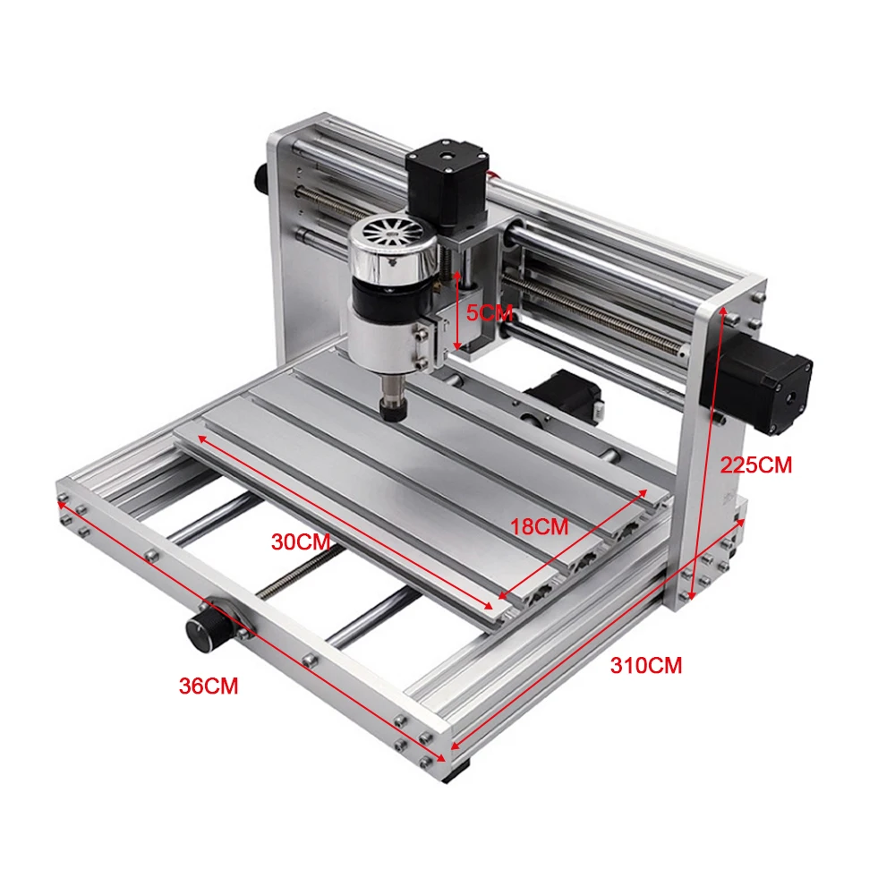

Китайцы пошли дальше. В семействе 3018 прибавление. 3018-Max.
Изменения, относительно 3018 pro:
- выполнен на 40х40 профиле и 10мм дюрале;
- ось Z из двух цельнофрезерованных деталей;
- шпиндель воздух 200 Вт ER11;
- валы, хоть и висячие, но уже 12 мм!
- моторчики побольше. Хоть мне и тех хватало, но why not?
- ручки на двух осях;
- offline плата. Она сейчас и на *pro поставляется или покупается отдельно. Но мне её очень не хватало. Уменьшает кол-во usb-глюков, я полагаю.
Цена с доставкой, правда, вдвое больше 3018pro = 16938 р (без offline и лазера).
モ - mo

Цена с такими улучшениями нормальная. Каретка оси Z металлическая! Опоры стола металлические!
