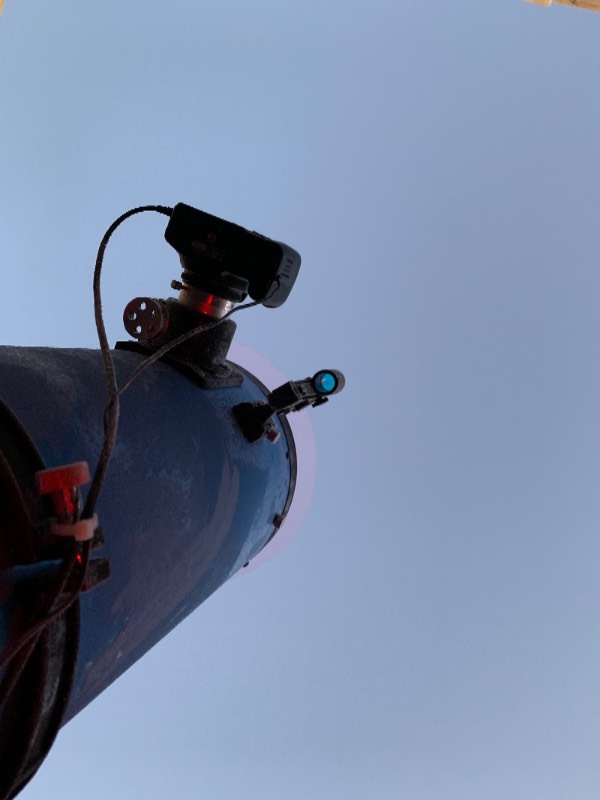

В общем нафиг эти эксперименты со светильниками, жду утра, труба вверх, кладу плоское матовое стекло. Флеты отличные получаются. Кадр прекрасно калибруется, виньетирование полностью уходит. На iso 800 сильнее шум у 1/10 сек выдержки где гистограмма 50%. Меньше всего шума на 1/6 сек где гистограмма на 75% между посередине и крайне правым положением. Такие и снимаю на 75% гистограммы. Снимаю 3 кадра для цветной камеры.
Сложенный с таким флетом кадр 23х13мм (APS-C):
Вот так выглядит гистограмма при открытии флета RAW в FS:
А так гистограмма выглядит на экране зеркальной камеры canon 550da во время съёмки:
« Последнее редактирование: 12 Ноя 2021 [02:17:39] от sky-man »
