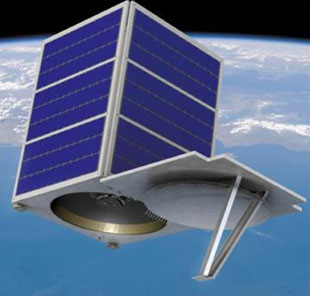

Ещё серьёзной проблемой для орбитального CubeSat телескопа является развесовка. Спецификация 3U куба требует, чтобы отклонение центра тяжести от геометрического центра было не больше чем на 7 см. Тогда как я предполагал классическую кассегреновую компоновку "всё сзади". В т.ч. системы ориентации, питания, передачи и хранения энергии.
モ - mo

Да это как раз не проблема. Обложили трубу телескопа аккумуляторами спереди - вот вам и развесовка.
Кстати, вы еще забыли про теплоизоляцию/терморегуляцию. Она тоже съест немало места.

Я планировал использовать все почти 100 см2 площади светосбора, заказав квадратный сегмент гиперболического главного зеркала. Это бы незначительно удорожило конструкцию, ГЗ изначально пришлось бы тереть большего диаметра, потом вырезать из него квадрат.
Поэтому требования к развесовке стали неприятным, но не блокирующим сюрпризом.
Расскажите, пожалуйста, подробней про известные вам аспекты теплоизоляции и терморегуляции. На опыте построения Маяка.

На опыте Маяка - насколько мне известно, рассчитывался по моделям тепловой баланс и выбиралось покрытие и его цвет, чтобы баланс был примерно нулевым. Из-за малого срока активной жизни (десятки минут) полноценной теплоизоляции и систем терморегуляции не было.
В телескопе же придется не перегреваться на солнечной стороне (в основном решается обмоткой термовакуумной изоляцией типа той пленки, из которой у Маяка пирамида), если не хватит - еще и сбрасывать избыточное тепло либо в аккумуляторы тепла/холода, либо радиатором с теневой стороны аппарата. И не переохлаждаться в тени Земли - возможно, придется использовать нагреватели.
Впрочем, это все моделируется, хоть и достаточно мудрено.
По поводу балансировки аппарата - а как вы думаете ориентировать аппарат? Маховиками? В этом случае центр масс должен быть как можно ближе к маховикам.

Хм. А как же время вывода на орбиту и развёртывания? Пока маяк находится внутри не сильно защищённого контейнера запуска? Как я понимаю, запуск идёт по заранее неизвестной программе и задержка запуска может быть больше десятка минут. Плюс требования спецификации cubesat ничего не включать и не шуметь первые десяток минут после выпуска из контейнера.
Впрочем, это интересно в теме маяка, конечно. Здесь лишь применительно к проекту CubeSat телескопа.
Телескоп "обмотан" СБ. Которые и небольшая защита от радиации, и затенение внутрянки. Дальше да, надо перераспределять тепло.
Про тепловой баланс ещё почитаю. Пока не готов к обсуждению.
Верно, маховики. Верно, центр масс около них.

Вот сходу не уверен, что "обмотка" солнечными панелями даст вам нужный энергопакет. Почти наверняка - не даст. Если так - то их придется раскладывать и, вероятно, городить систему ориентации на Солнце. Особенно, если мы планируем снимать с большими выдержками и аппарат в целом будет повернут в точку съемки.

Особенно, если мы хотим снимать что-то приличное и матрица будет с криогенным/вакуумным охлаждением
Да, терморегуляция - серьёзный вопрос, за который я ещё не брался.
Но однозначно, камера будет без охлаждения пельтье и без криогеники. Касательно режимов съёмки я чуть разбираюсь, проблема тёплого сенсора не самая первая, но и не последняя.
В своём анализе я ориентировался на skysat-1. Мелкий кассегрен, смотрящий на Землю. Их запустили два, планируют довести их число до 40. Он размером сильно больше куба, но компоновка именно такая - он облеплен СБ и ловит то, что ему достаётся.
Мой дом и обсерватория (на Земле) питается от СБ и я изучал на сколько повысит КПД динамическая ориентация СБ вслед за Солнцем. Так как я делал монтировку и в данном случае точность минимальная, то я могу полностью спроектировать и разработать такое устройства слежения для поворота СБ на земле.
Я отказался от этой идеи и, по другим причинам, нежели в Космосе, пришёл к выводу что лучше стационарно закреплённые панели, нежели слежение за Солнцем. Больше того. Я даже отказался от сезонного наклона СБ на Земле. Сориентировал их для худшего случая (зимы), а в лучшем (летом) и так света достаточно.
Похожим образом мыслю и применительно к этому проекту.
То есть я буду довольствоваться тем, что генерится на корпус. А, если этого не хватает, то телескоп будет чаще спать, нежели снимать. Конечно, если скважность будет чрезмерной и он будет похож на льва или ленивца, то концепцию придётся менять.
Плюс, как любой системщик я чётко знаю, что обилие подсистем чаще приводит к сбоям, нежели даёт плюсы в долгосрочной перспективе. Есть у меня, к примеру, ВАЗ 2104. Отличная, к слову сказать, машина. Простая, как электроутюг. Ну... чуть сложнее.

Ну вот опять приходим к тому, что для того, чтобы понять, сколько нужно энергии - надо считать электропакет. Со всеми запасами, усиленной деградацией ФЭПов и прочими радостями.
Запускать за дикую стоимость (а стоимость всего проекта, как ни крути запчасти с Алиэкспресс, будет не меньше миллиона-двух долларов) аппарат, который вообще спит - это неправильно :)
Вот это не вяжется с Алиэкспрессом вообще никак :)))
Это мне видится куда более простым, чем создание виртуальной модели, которая окажется неверной по паре неучтённых параметров.
А вам в любом случае городить подробную виртуальную модель. Иначе и солнце нормально не посчитаете, и балансировку аппарата, и теплопакет. Да и не отфрезеруете ничего. И этому в любом случае придется учиться, можно, например, на примитивной модели системы ориентации. А потом построить ее и запустить в бассейн.

Вот как) Я был почти уверен, что в теме они уже проскакивали.
Из описания к видео: Their business is planetary imaging and they've launched over 100 Dove Cubesats which are built around the largest possible camera you can fit in a cubesat.
Не читал тему, но уверен тут были напыщенные умники, сообщавшие, что это невозможно по тем или иным причинам, в то время как они уже несколько лет как вовсю летают :D Да и сама тема в этом контексте очень забавна)
