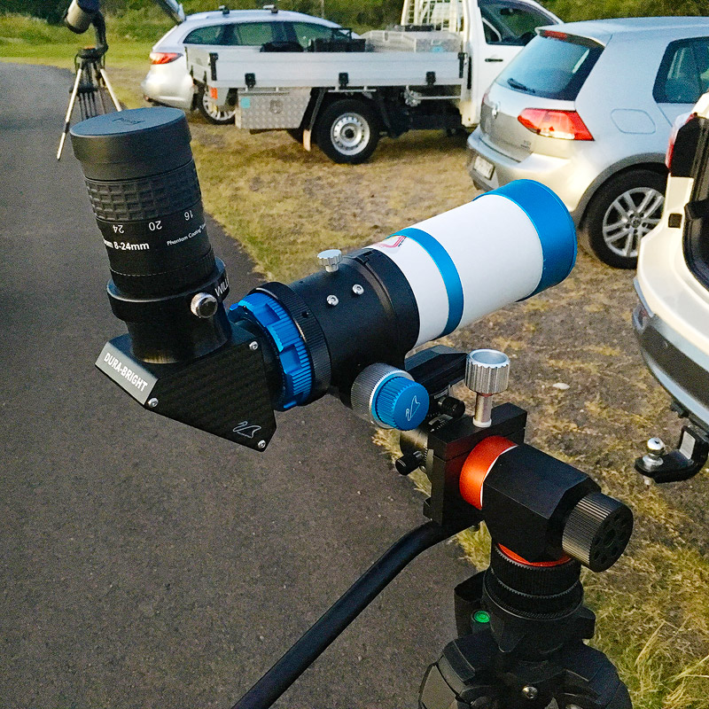

У меня Stellarvue M1V стоит на обычном фотографическом штативе. Правда штатив очень жесткий и устойчивый. Я его изначально для фотографии и использовал. Сейчас и для маленького телескопа тоже. Он его прекрасно держит.
У нас в клубе один мужик использует Sirui VH-10X Fluid Head тоже на обычном фотоштативе для своего 60/360.  А другой Vixen Mini-Porta использует под свой 90мм Svbony с eBay.
Вот мой набор для путешествий:

Вот что у мужика из нашего клуба с его TV60. На природу он с обычным фотогтативом приезжает. Фоток сетапа с Vixen Mini-Porta с 90мм Svbony у меня нету - чел не часто приезжает.

Да, совсем тонких нет, но головы очень нежные так что можно приноровиться аккуратно двигать. Я на Луне поднимал до 144х на 60мм и вполне себе точно можно двигать. Но если надо совсем точных, то это Vixen Mini-Porta. У нее есть slow motion control knobs.
Вы про голову, как у TE?
https://www.teleskop-express.de/shop/product_info.php/info/p9115_TS-Optics-Altazimuth-Travel-Mount-for-astro-and-photo-tripods---support-up-to-6-kg.html
Она, действительно, компактна, легка, грузоподъёмна?

Да, это она самая, что и у Стелларвью. Она весьма легкая и компактная. Если вес у телескопа больше 4кг, то они рекомендуют использовать противовес, но у меня без него (да у Стелларвью его не было). Если надумаете брать, то крайне рекомендую ручку к ней. Не знаю есть ли ручка на ТЕ, но у Стелларвью она есть. Позволяет очень хорошо управлять телескопом.
Ваш ED50 она выедержит замечательно. Мой то 61APO она держит. Да еще и с 2" диагональю и окуляром.
Вот фото для сравнения. Рукоять откручена и лежит рядом.
