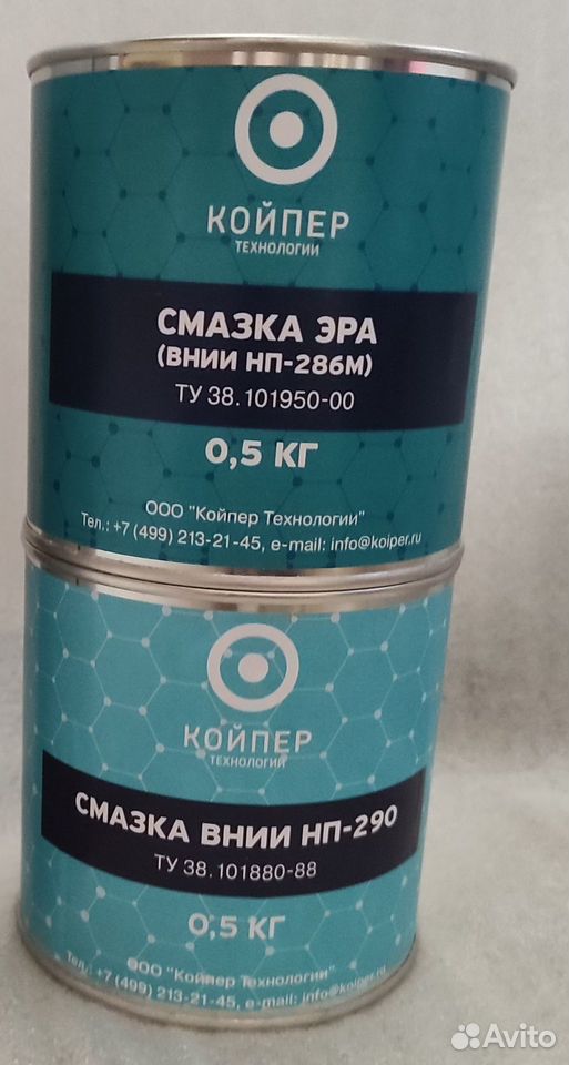

ВНИИНП-290 видел на авите, фасованную малыми порциями в Питере, высылают по почте.

Вот есть такая:
https://30.img.avito.st/image/1/1.uwDGY7a4F-nw1JXkvCnsHKfCFe94wpX_8M8V63bKH-Nw.a15bVqLCOb2DgnZJWqoARnsQX-479DRnieo2PBASTtE?cqp=2.TSzMy-m0u9ojo94xoNTr4TIkcUBjMu1L_y5Z6Lr-VHA-3xfoRpsvf1jN4IBF36LEO13sxOCjYv9KRoXzpmAFvKTQ
Не могу понять какой размер в сопряжениях зазоров у меня 20 или 50 мкм...?

Там алюминий анодированный или оксидированный, внутри многозаходная резьба,у неё большая площадь соприкосновения
Чем ее лучше смазать потом: ВНИИНП-290 Койпер или ЭРА?
