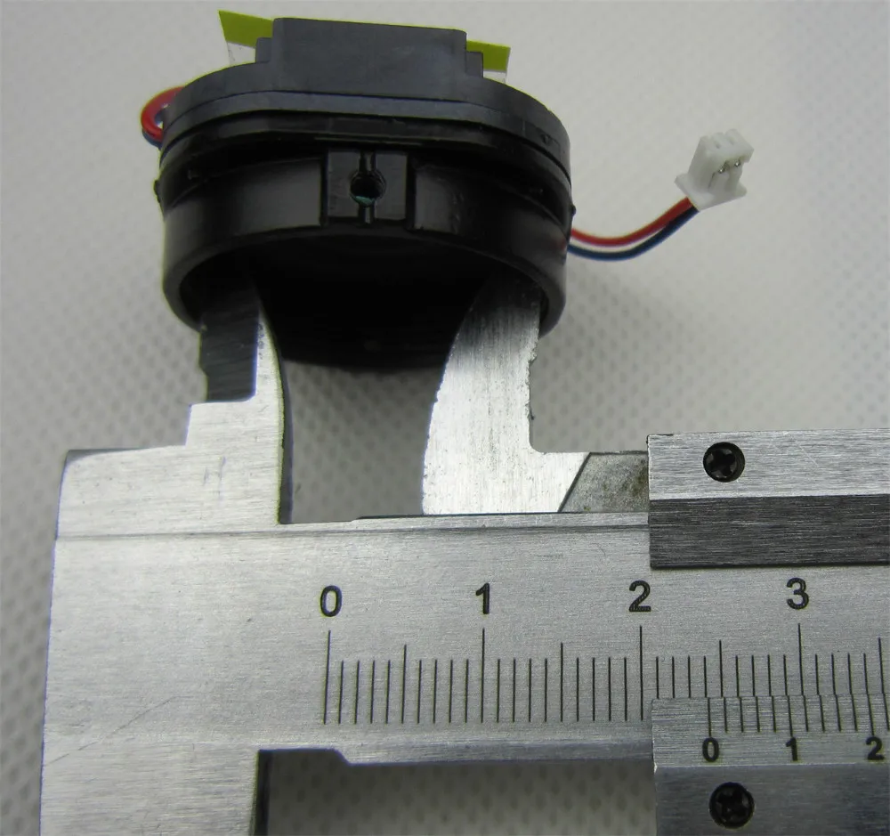

Понял. А что за ИК фильтр стоит перед камерой?
Штатный китайский ик-фильтр на коромысле внутри CS-mount которое прикручено к плате камеры - вот такой (ссылка на алиэкспресс)
