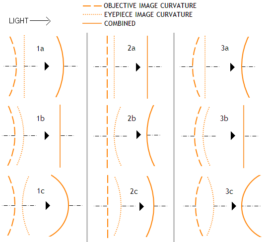

16/68 плоское поле? В Ньютон fl5? Ах да точно, запоздалая первоапрельская шутка....

  А что такое плоское поле? В телескопах без корректоров оно изначально кривое и на прямую зависит
от F. Так в рефракторе радиус кривизны поля зрения 0.35 F,  в ШК-0, 25F, в Ньютоне 0,95 F.
 "Плоское поле" декларируется в серии APM UFF(SKY ROVER), но такое ли оно плоское?
 Линейка этих окуляров изначально была выпущена для бинокуляров АРМ. Если взять самую " мелкую"
70 мм модель бинокуляра с изломом, то можно посчитать примерно начиная с какого фокусного эти
окуляры должны работать хорошо. Относительное отверстие у них 1/5,5.
 Возможно все это блажь и мои домыслы, поскольку фокусное у более крупных бинокуляров растёт и
по кривизне поля взята усреднённая величина. Есть ли различие в изображении при перефокусировке
центр- край у этих окуляров, надо спрашивать у владельцев таких бинокуляров и окуляров.
Чисто чтобы "поржать" рекомендую ознакомиться как кривизна поля окуляра и телескопа взаимодействуют вместе. Ну чисто для обзего развития, чтобы не говорить про первоапрельские шутки.

  Не вижу ни каких противоречий с своим высказыванием . Просто все чисто теоретически разумно
и доступно показано как все работает.

Я вроде не вам, а TeleVue писал. Это у него вопросы про кривизну поля и это он что-то там про 1-е апреля писал.

А почему они так взаимодействуют?  Я бы подумал что кривизна суммируется

   Так и сумируется .
   На оси имеем общую точку и смотрим куда кривизны расходятся или слабо  расходятся . Можно дефокусировкой слегка компенсировать .

Да, я невнимательно посмотрел
