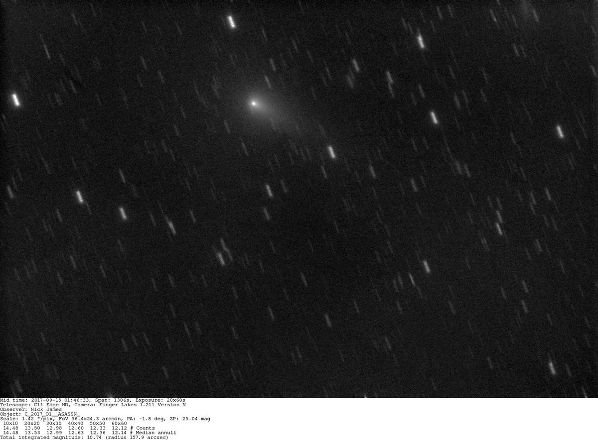

У C/2017 O1 точный блеск сейчас какой, не 9m?
Интересный вопрос :)
Вот вчерашний снимок с ПЗС-оценкой в +10,7m https://pbs.twimg.com/media/DJzBW56UQAA5cvg.jpg
