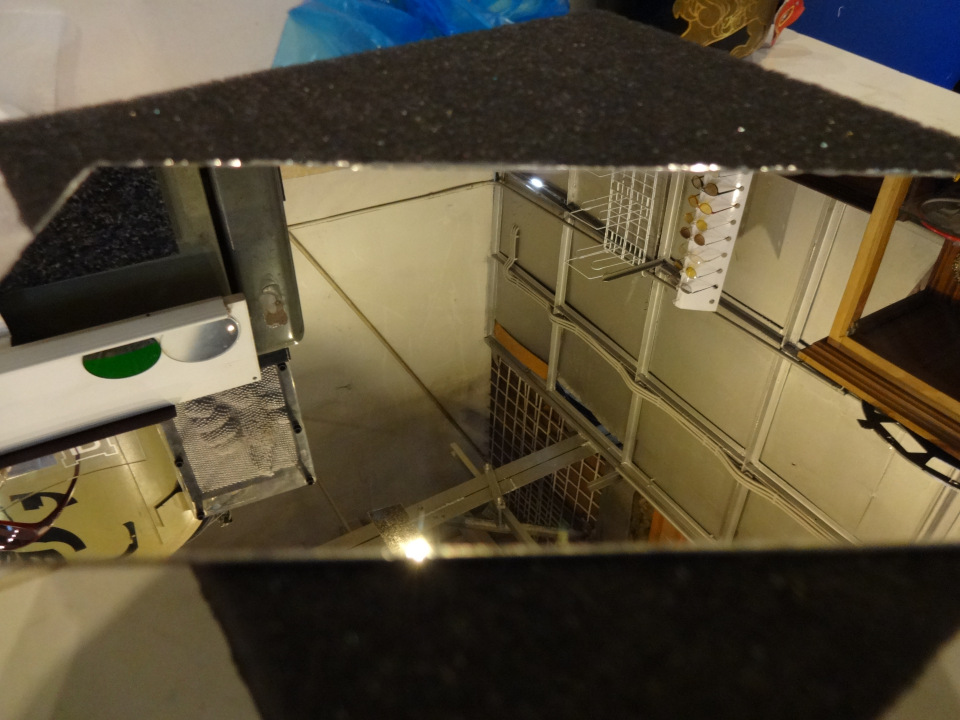

сфера  из углепластика  и сот  поверхность не особо

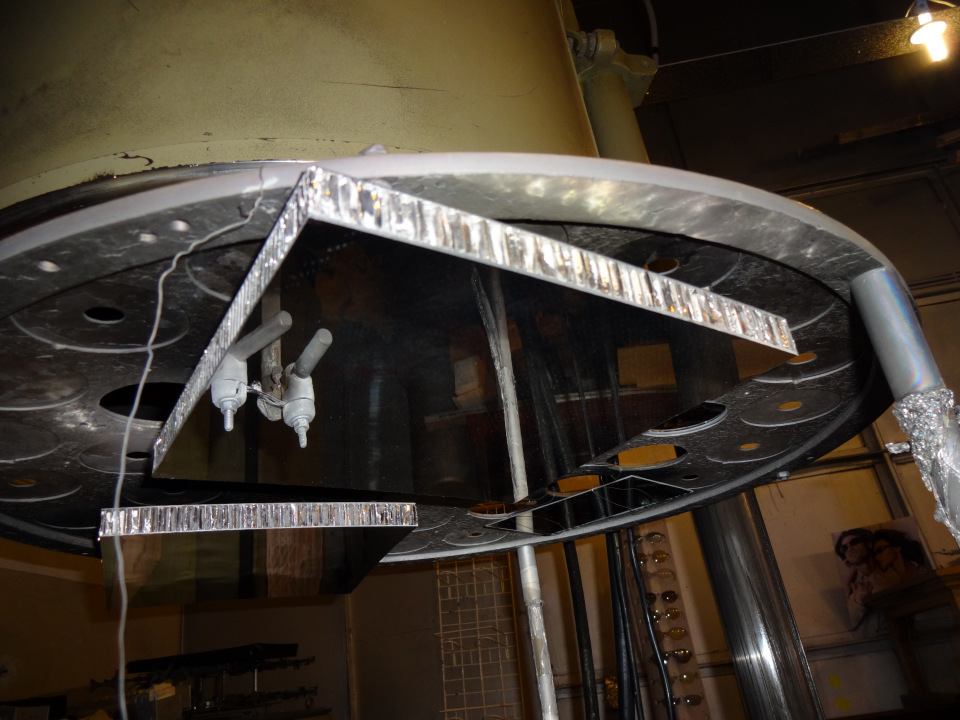

а это пленка углепластик  поверхность намного лучше все напыленное алюминием
