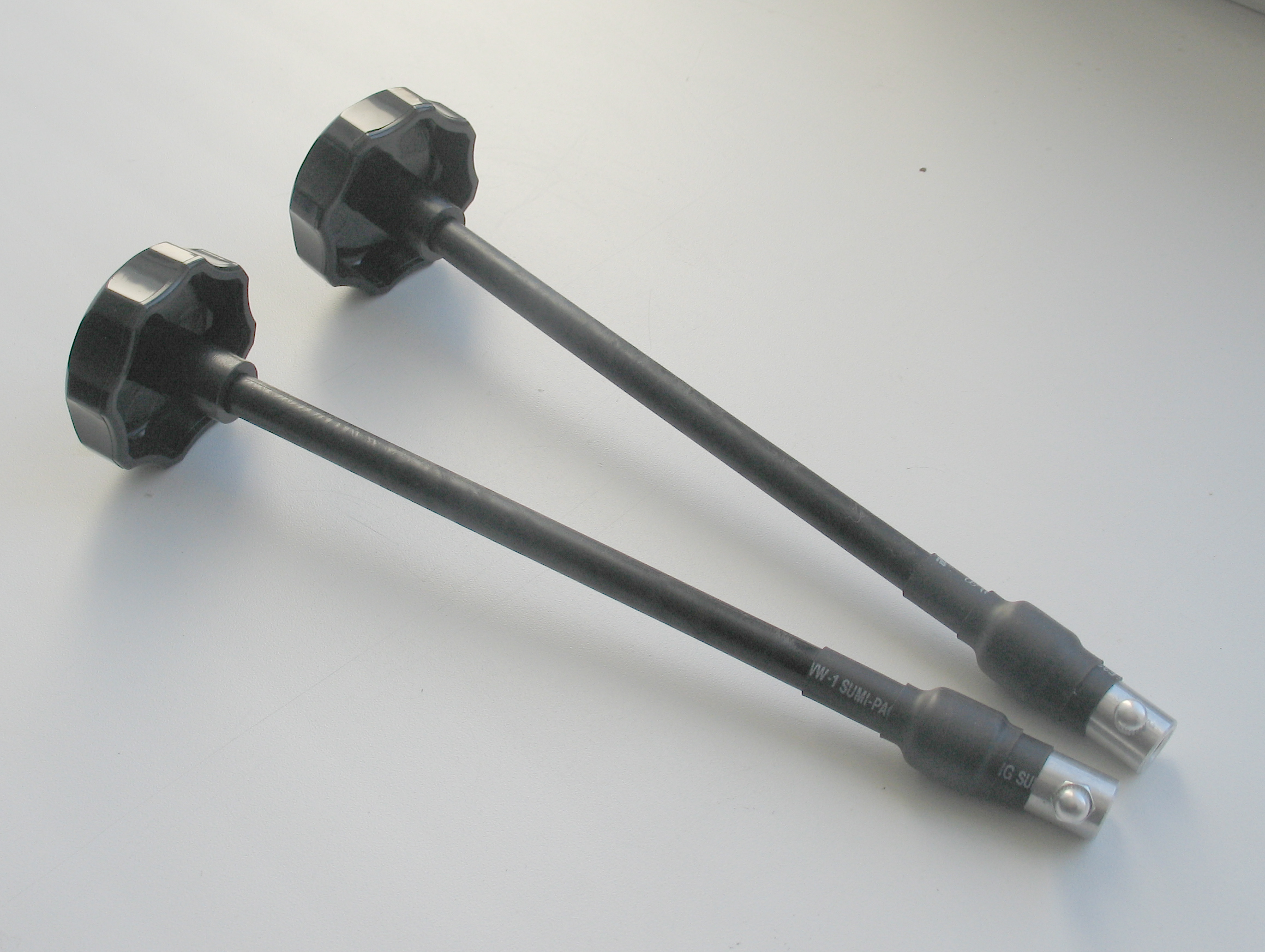

Краска на голой люминьке - зло, быстро сползает. Порошковая на анодированной - более менее. Лучше термоусадку одеть.
        До следующего телескопа продержится .
До встречи на Астрофесте !

Вопрос по термоусадке. Действительно вроде удобное и быстрое решение, только как она себя на морозе при зимних наблюдениях поведет? Не потрескается?
Проверено на морозе - 35 с минусом держит без проблем.
Я использовал её при изготовлении гибких ручек точных перемещений.
Дюралевые трубки диаметром 25 мм покрытые термоусадкой , это прекрасный вариант для фермы . На морозе даже руки не отмораживает , не то что  обычный алюминий , примораживает моментом .
