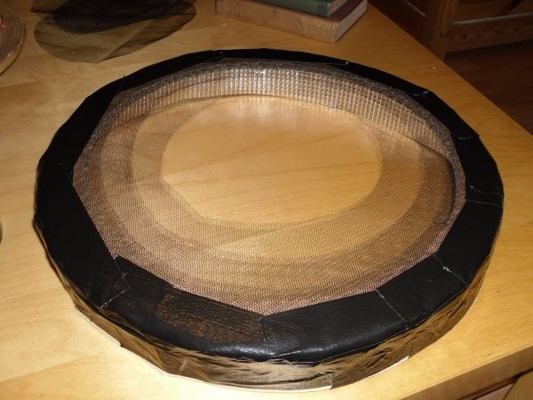

Прошу помощи не только в грамотном переводе,но и в изготовлении аподизирующей маски для 12" Доба.
Вот здесь все наглядно показано. http://www.graphitegalaxy.com/index.cgi?a=diyapodmask
Гугл переводчик переведет. Нужны картон, черная москитная сетка, скотч и термозащита.
Из москитной сетки вырезаются 3 кольца с внутренними диаметрами равными 55, 78 и 90 % от апертуры телескопа. Накладываете их друг на друга и приклеиваете эту слойку к картонному кольцу. Делаете буртик из термозащиты и скрепляете все скотчем.
Получается вот такое:
