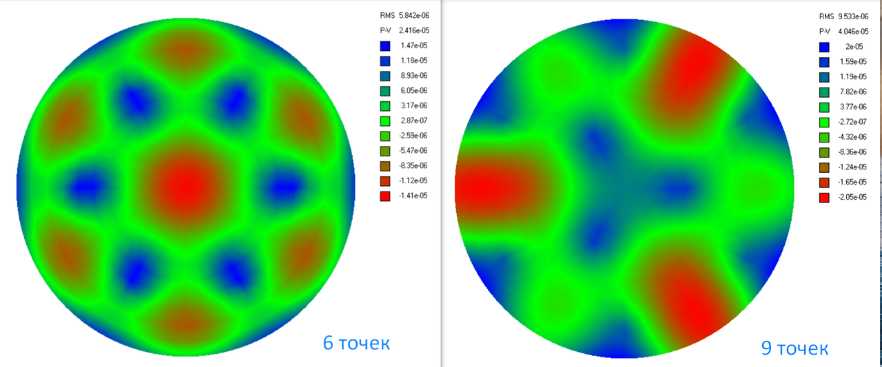

Может ли разгрузка на 6 точек приводить к меньшим деформациям, чем на  9 точек, как это показывает Plop?
И еще вопрос - как правильно загрузить на форум изображение, чтоб оно открывалось по клику, а не так, как сейчас?
SW 2001PDS
Может, если 9 точек расположены не правильно.
Т.е. программа не рассчитывает оптимальное расположение точек, а располагает их предварительно, наугад? Есть ли в программе функция их перемещения? Вот эти 9 точек:
SW 2001PDS

Кстати, в дистрибутиве мануал есть.
Спасибо, но он у меня не открывается, поищу потщательнее видеоуроки. Мне просто нужна программа которая автоматически задаст оптимальное расположение точек, если такая существует. Если нет, то сам рассчитаю.

« Ответ #3174 : 14 Окт 2024 [18:30:23] »
Антон, а про какое зеркало вообще речь идет? Что на практике необходимо сделать?
Онлайн AntonP
  • Сообщений: 361
    • Сообщения от AntonP
Re: Тема для тупых вопросов.
« Ответ #3175 : 14 Окт 2024 [18:48:01] »
Зеркало 368 мм F/5.5 (2000мм), толщина всего 20 мм. Программа показывает допустимые деформации уже на 6-ти точках, во что я не совсем поверил, опираясь на знания из советских книг. Тогда подумал, на 9 точек поставлю, чтоб запас был, но из-за показаний программы я ей стал немного не доверять (не потому что программа плоха, а потому что я не до конца знаю, как ей пользоваться). Как оказалось из ответов на форуме, что она просто не всегда располагает точки как надо.

Вероятнее всего такое зеркало совсем кривое и проблема прежде всего будет в родной форме поверхности детали, а не в разгрузке.
В Плопе есть автоматический расчет, посчитай по  нему, только не забудь размер нерабочей зоны указать.
Онлайн AntonP
  • Сообщений: 361
« Ответ #3177 : 14 Окт 2024 [18:56:02] »
Так это и был автоматический расчет. Я ввел 370 мм, 20 мм, 2000мм, 70 мм. По итогу 6 точек лучше 9-ти. Ну я с этим разберусь, спасибо.
А какой диаметр диагоналки?
Центральное отверстие есть?
Онлайн AntonP
  • Сообщений: 361
« Ответ #3179 : 14 Окт 2024 [18:58:16] »
70 мм вписал (ориентировочно). Отверстия нет.
