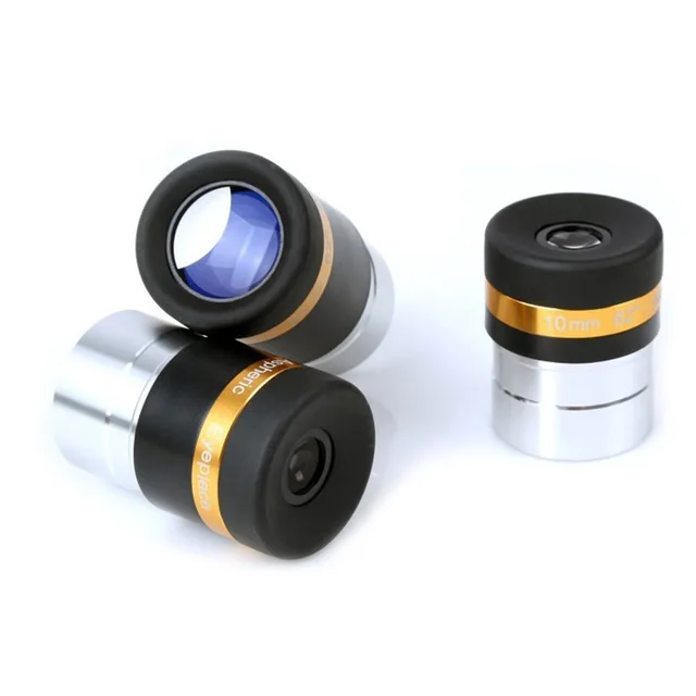

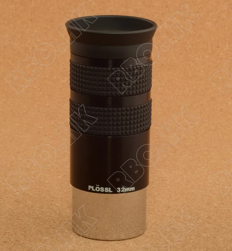

Купил таки тут на форуме C6N-HD 150мм апертура 750мм фокусное на CG-5 со стальными ногами.
В общих чертах доволен, особенно луной. Дипскай пока сильно не поглядел, только туманность Ориона и совершенно случайно пойманный шаровик, который сразу поразил своим видом, как облачко из огромного количества звезд.
Возникло сразу несколько вопросов, надеюсь задаю их в правильном месте, если нет, модераторов прошу перенести тему:
1) Комплектных окуляров даже с линзой барлоу мало, особенно если смотреть в будущем планеты.
2) Смотреть в окуляр 12мм крайне не комфортно, мешают ресницы, глаз надо буквально в упор подносить к окуляру.
3) Поля на 20мм мало, хочется обзор побольше.
По первому вопросу понимаю, что необходим окуляр 3-6мм для максимального увеличения. Какой фокус посоветуете, для луны и планет?
По второму вопросу - видимо у окуляра очень маленький вынос зрачка. Как по внешнему виду определить его, если продавец его не пишет или не знает? БОльшая линза значит, что вынос больше? Или это просто видимое поле больше?
По третьему вопросу - примерно пробовал считать, что при моем фокусере 1.25 дюйма максимальное полезное поле 52" при 30мм фокусе у окуляра. Я прав?
Ну и общим итогом, может кто-то может порекомендовать окуляры с минимальной стоимостью, удовлетворяющие хотя-бы минимально, тому, что я описал выше. Я так понял, что не с каждым телескопом далеко не каждый окуляр будет хорошо дружить. Ньютон светосильный, какие ограничения это накладывает?
Хорошо, если это будут примеры с картинками...
Прошу сильно не смеяться, денег на хобби реально совсем нет, но и не покупать совсем окуляры не могу, те что есть, не позволяют получить хотя-бы минимум возможностей от телескопа.
Вот, что я примерно хотел взять:
32мм Плёссл, для минимального увеличения. Поле неизвестно, судя по всему не просветлен.
Думаю над вот этим комплектом 4-10-23мм широкоугольники, они лучше комплектных?
Ну или совсем уж разориться и купить за 2000р TMB Planetary II 4мм, 58 градусов поле
Celestron C6N-HD CG-5 искатель 5-30

« Ответ #37 : 27 Сен 2016 [18:00:23] »
лучше, раза в 3.

« Ответ #38 : 27 Сен 2016 [18:08:18] »
5мм для начала, потом можно 3.5мм докупить
У Кельнеров, Плесслов и Ортоскопов вынос ВЗ составляет примерно 0.7-0.8 от фокусного расстояния окуляра.
Да и да.
Мах поле по Astrocalc.ru 2 градуса с использованием 32мм 50-градусного плессла
Плесслы берите, можно любого проивзодителя: НПЗ, Celestron Omni, Meade 4000 series plossl, Deepsky, ...
Тут на барахолке будет дешевле всего.
Вам для начала надо три окуляра 1.25": 32мм, 10мм, 5мм.
Потом еще 15мм, 7мм и 3.5мм. И ширик ES 24/68 в будущем, если затянет.
Но плессл 10мм имеет вынос ВЗ 7-8мм, плессл 7мм - вынос ВЗ 5мм, в 5мм вообще смотреть тяжело. В качестве альтернативы берут Deepsky Plano\Celestron X-Cel\Meade HD-60.
PS. Я на своем добике 130\650 использовал всего три окуляра: Meade plossl 5000 26mm (потом сменил на ES 24/68), ES 14/82 и Vixen NLV 5mm

А что Вы думаете насчет этого комплекта?
комплект 4-10-23мм широкоугольники (66 градусов), они лучше комплектных плесслов? Цена смешная, 2000р за 3 окуляра.
Есть у Руслана черный список телескопов, а есть черный список окуляров?
И последнее - у окуляров есть разница, светосильный ньютон или нет. Какие надо брать для светосильного? Выше названные подходят?
