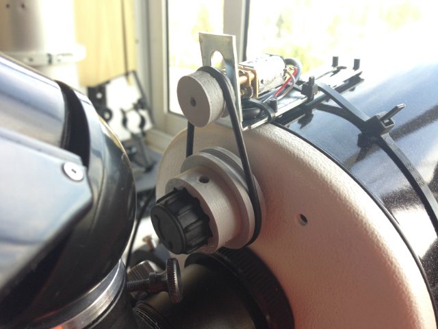

На этот раз для моего SW МАК 127/1500.
Осталось только дождаться регулятора напряжения для изменения числа оборотов мотора. Да и чуть попозже заменю отпечатанные шкивы на выточенные из Д16. Отпечатал для проверки работоспособности.

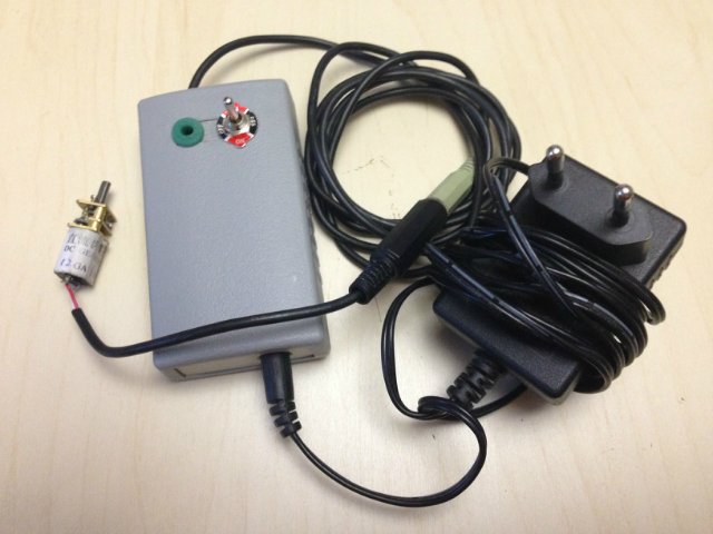

Моторчик с редуктором достаточно мощный, рукой за вал не остановить. На 5 В число оборотов около 50 об/мин. Потребляемый ток от 50 до 70 мА.

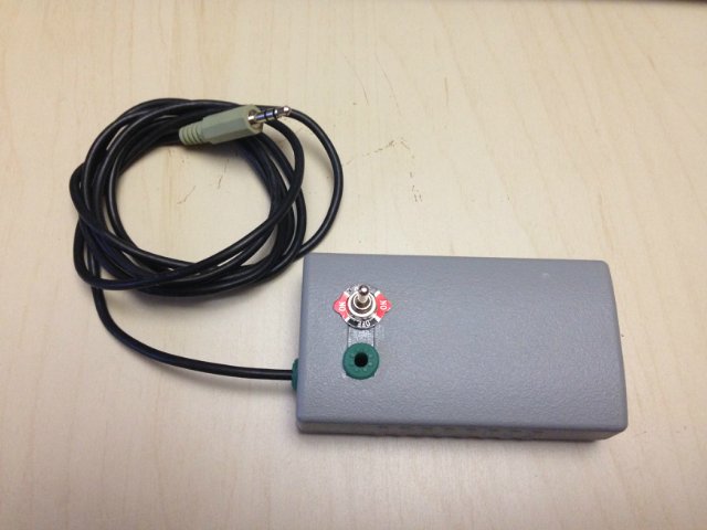

Пришлось поставить 3-х позиционный тумблер, подходящих кнопок в магазине не нашел, а из "поднебесной" заказывать слишком долго. Может потом поменяю на микропереключатели.
Корпус пульта был куплен в "ЧИП и ДИП". Разъемы из того, что оказалось под рукой в доме из ненужного. Возможно позже поменяю провод от пульта на спиральный от старой автомобильной зарядки, но он коротковат.

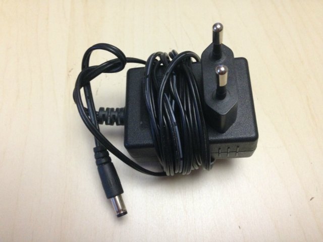

Источник питания на 5 В, 2 А. Но можно подключить и батарейный отсек от моей новой монтировки, разъем тот же самый.

Сегодня доделал конструкцию. С моторизованным фокусером стало гораздо удобнее. Придет из Китая регулятор, установлю в пульт. Обороты немного высоковаты.
Так же планирую сделать батарейный блок питания.
Как-то так.

Перевел шкивы в металл (Д16Т), заодно увеличив их передаточное отношение. Наводка на резкость стала плавнее.
