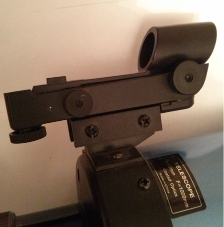

Друзья, первый телескоп, знания нулевые, взял по случаю чтобы начать с чего-то.
Sky Watcher, 80 mm, фокусное - 1000 мм.
Достался с монтировкой комплектной EQ1, хотел у вас спросить что за штука сверху и как ей пользоваться и все ли в ней на месте, а то мучают смутные сомнения:

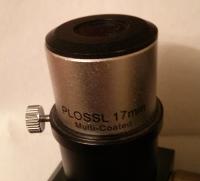

Окуляр (оставить или докупить что-то другое?):
Прилагался мануал, но крайне скудный и указанная "штука" (сорри, господа) в ней не описано, описаны искатели, но куда более ожидаемого вида - как маленькие трубки.

штука сверху это для искателя.

Не для искателя, это и есть искатель типа ред-дот.

А пользоваться им просто- нужно чтобы объект наблюдения попал в центр прицела, тогда его будет видно и в окуляр.

1. Ручка юстировки искателя по вертикали.
2. Ручка юстировки искателя по горизонтали.
3. Включатель и регулятор яркости красной точки искателя.
4. Батарейный отсек, элемент CR-2032.
5. Светодиод.
6. Окуляр искателя.
Наведите телескоп на неподвижный удаленный объект и ручками юстировки загоняете этот объект на красную точку искателя, соответственно включив его. Зетем уже наводите красную точку искателя на наблюдаемый объект и он будет уже в поля зрения телескопа.

И не забудьте поменять батарейку в RedDot, предварительно проверив, видна ли красная точка в искателе  :)

В этом смысле обычные искатели лучше, так как не требуется батареек.Наверное лучше вместо ред-дота поставить обычный искатель?

Аплодирую стоя! ))
Огромное спасибо!
Побежал, вытащил батарею - дохлая, конечно.
