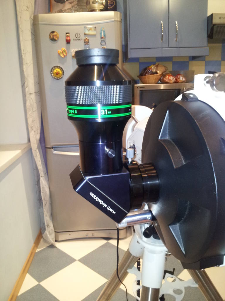

-лучшие барлухи и диагонали -баадер!!!
Вы очень сильно смешите народ называя лучшими такую попсу как баадер.
Такое может написать только человек который ничего лучшего в руках не держал.
Вот действительно хорошая кварцевая серебряная диагональ с точностью лямбда/20, с паспортом, и ценой 50 т.р.
http://agenaastro.com/brandon-vernonscope-2-inch-quartz-star-diagonal-mirror-vrn2in120diag.html
Снимал через неё с разгоном до дифракционного предела, никакой разницы нет, её просто не чувствуется!!

Если она не чувствуется зачем за нее платить 50 тыс? :-\

Имеется в виду конечно, нет разницы между изображением с этой диагональю, и без диагонали вообще..

Диагональ за 795$? Это безумие! Она должна быть в позолоченном корпусе с инкрустацией кристаллами Сваровски)

Сколько ни смотрел в разные телескопы на разных  диагоналях, никак не чувствовал их присутствие, кроме перевернутого изображения.
И вот сейчас баадеровская диагональ по сравнению со старой обычной малость  разве что поярче изображения дает в силу новизны скорее всего а, так кроме клик клока, зацепится незачто)) Но все равно приятно.
Сейчас я бы точно не советовал покупать дорогую диагональ-   надеяться увидеть супер улучшенное изобажение с помощью нее это дурь конкретная, а вот клик клок это реально жизненно необходимо, особенно с бинкой!
