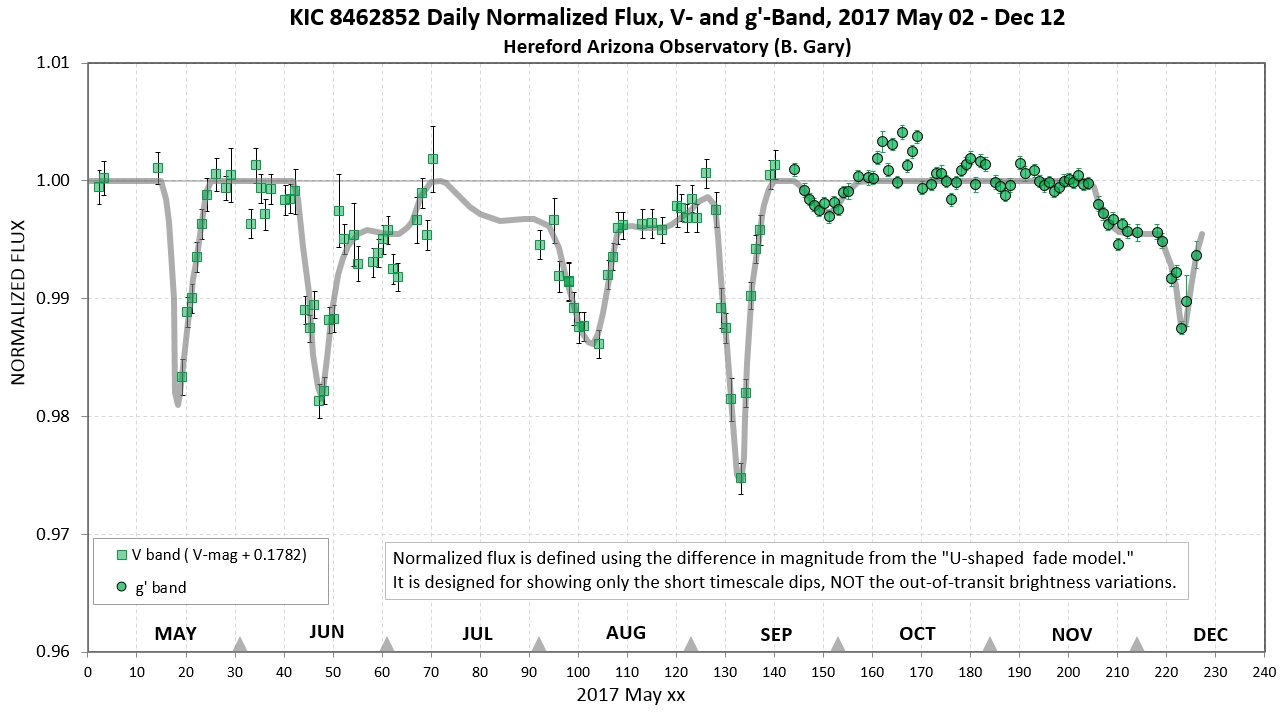

Резкий скачок яркости. Возможно, началось очередное затмение.
Не слишком ли крупноватый скачок для затмения? Перед предыдущими такого не было.

« Ответ #4492 : 12 Дек 2017 [21:16:40] »
А вот оно и новое затмение началось (точнее уже заканчивается): Только по данному графику подобного "уярчания" перед затмением не было.
