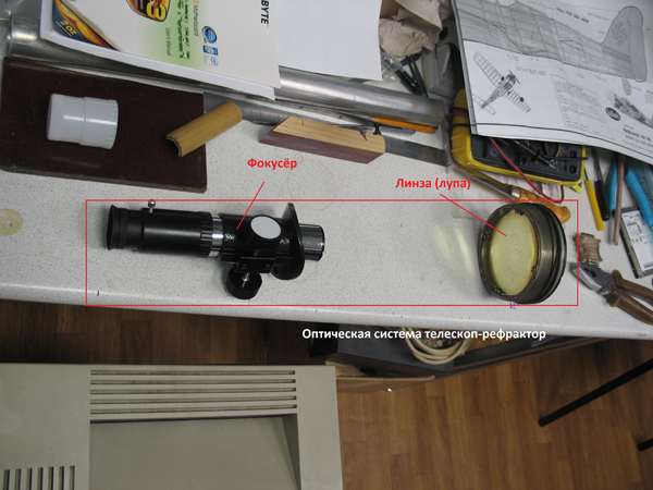

Re: Хочу сделать...
« Ответ #9 : 27 Июл 2015 [19:36:36] »
100\500... 1\5 - для рефрактора слишком большое относительное отверстие...
Случайно, не такой-ли, трёхлинзовый "ахромат" (стёкла желтоватого цвета)?
Такие объективы (100\500) применялись в ПНС "старых" истребителей Су, МиГ и Яковлева, которые интенсивно разбирали на металл в девяностых годах прошлого века.

Re: Хочу сделать...
« Ответ #15 : 27 Июл 2015 [20:58:13] »
Я делал примитивную сборку: - этот объектив + Линза Барлоу от ДеАгостини (ССТ) + окуляр 20 мм, 0,965" от АиФ (Посмотри На Звёзды)...
Вполне приличное качество.
Годится погулять по Луне.
И по Небу.
Для астрографии... проблематично - на краях заметно идут искажения.
