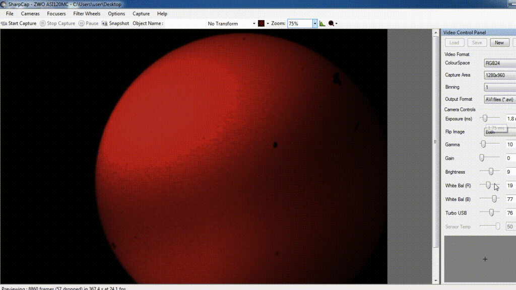

подскажите плиз..знатоки, как сфокусироваться на ПСТ без ЛБ..чтобы весь диск Солнца поместился в кадр?
Не знаток, но по поводу все солнце в один кадр - нужен редуктор фокуса за вместо барлоу.

По камере - решение гениально-простое - она же может использоваться без юбки окулярной, поскольку по диаметру такая-же, а значит может просто вставляться в ПСТ без всяких барлоу..
как я раньше не дотукался - не знаю..сегодня попробую испытать

камера готова к погружению в Коронадку... ;D
в этом плане у неё даже преимущество относительно клона - ZWO..ту, невозможно впихнуть внутрь коронадо..только с помощью окулярной трубки, а к ней - чтобы сфокусироваться - ЛБ

итак результат тестов
камера вставляется в ПСТ на ура!!! Грубо..глядя на экран компа, ругулируем глубину вставки..потом фиксируем, и уже ручкой фокусировки коронады - выходим на точный фокус
к сожалению..чуть-чуть не хватает для полного покрытия диска Солнца..
пару роликов обработанных (660 кадров, Регистакс 6, сложено  200), вариант чёрно-белый, и цветной (как видно глазом в Коронадо)

 Покажи, плиз, одиночный кадр с камеры через ПСТ.
 И еще, если можно, скрин всех этих ползунков в програме SharpCap 2 - Ты ведь рулишь камерой через нее?
