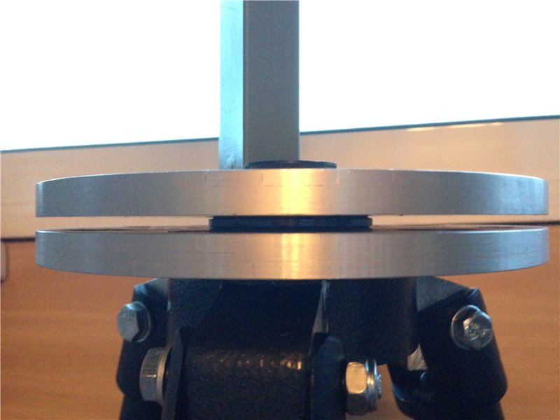

« Ответ #179 : 23 Июл 2015 [21:26:00] »
А трубки у Вас анодированные или нет? Если нет, то со временем они станут пятнистыми от внешней среды. Если есть возможность, то лучше сделать анодное оксидирование или покрасить полимерной порошковой краской (такие фирмы, думаю, в Вашем городе существуют).
Контролируемого натяга при вращении вокруг вертикальной оси можно достичь, если установить между двумя вращающимися плоскостями опорного подшипник и центральным болтом регулировать натяг.
У меня на моей самоделке так реализовано:
