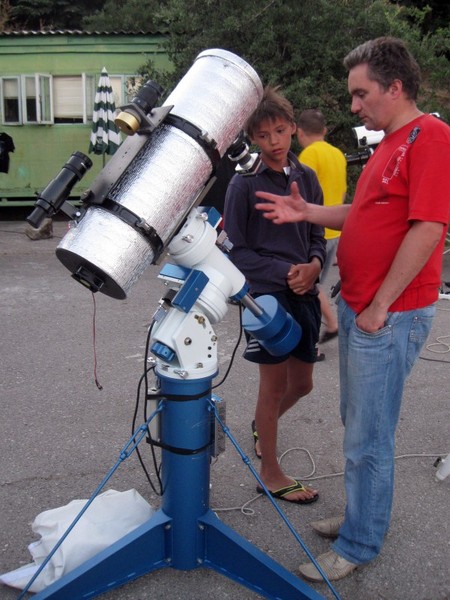

Хотелось сделать себе что-то типа того, что на фото внизу, чтобы установить в качестве гида на мини-монти SW Star Adventurer (буду звать ее SW SA).
Хочу заказать сразу трубку-переходник с расчетом крепления к ней Г-образного "башмака".
