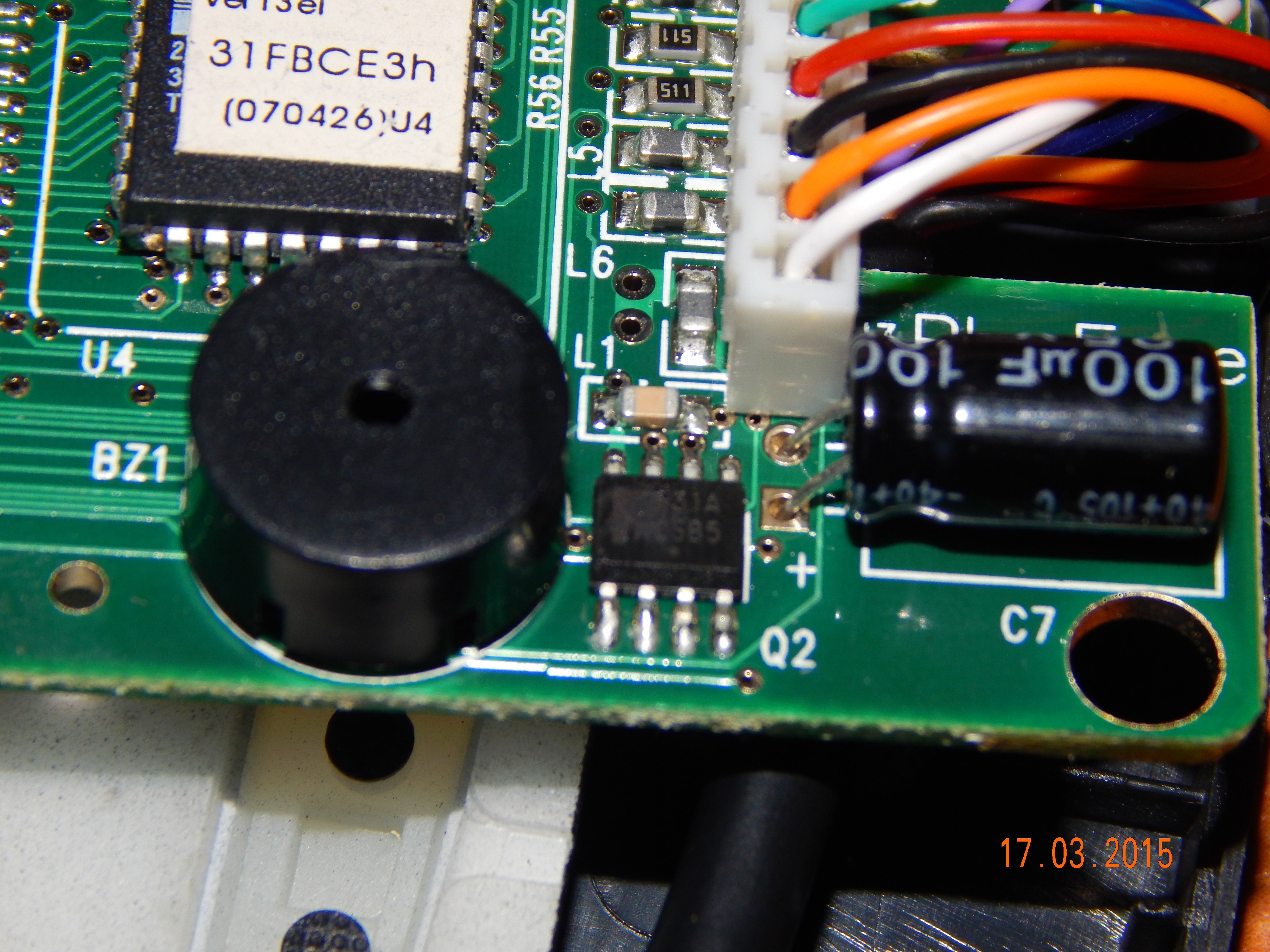

Здравствуйте, при подключении монтировки meade ds-2000 перепутал полярность и кажется спалил пульт управления. Сейчас при подаче напряжения индикатор на монтировке работает, напряжение на пульт идет. Посоветуйте, можно ли что-нибудь сделать или пульт свое отжил окончательно?

Ну сказать что либо просто посмотрев на фото не реально, это надо смотреть. Во первых надо выяснить что за микросхема сгорела возле динамика, это может стабилизатор, может усилитель низкой частоты на динамик, может флешка. Дальше надо смотреть цепи питания микросхем, там возможно есть какие то элементы для защиты микросхем от переполюсовки или повышенного питания, например резисторы, стабилитроны, транзисторы и тд. Если цепи питания микросхем защищены, то возможно пульт оживет после замены элементов защиты или стабилизации. Если не каких защит нет, тоисть питания идет прямо на микросхемы, то микросхемы вероятней всего погорели, судя по тому что задымила или лопнула микросхема возле динамика то ток был большой. Если микросхемы сгорели то однозначно пульт на выброс. Короче говоря покажите пульт электронщику, здесь по фото Вам не помогут.

Рядом с динамиком сгоревший транзистор Q2
Можно более качественное фото этого куска платы.
Если возможно прочитать маркировку на нем сообщите.
Есть возможность измерить напряжения в двух местах на плате?
https://dl.dropboxusercontent.com/u/31251558/f9d36724eff8.jpg

на конденсаторе было примерно 0,6 В, фото сделаю чуть позже

0.6в это очень мало. Судя по вольтажу 25в, на него приходит входное напряжение для питания пульта.
Q2 - по позиционному обозначению транзистор, но может быть и стабилизатор напряжения. Желательно маркировку с него.

приходит на него 11,5 (напряжение у питающей батареи), померил сейчас еще раз на 1 и 2 позиции напряжение 0,9. Точную маркировку прочитать не могу вот все что вижу **31А XCS85

похоже что Q2 - мертвый стабилизтор питания. Сделай крупное фото этого участка платы.

Можно еще фото с обратной стороны платы под q2
Есть большое подозрение что стоит lm2931-5.
Но вот с разводкой не все сходится.
