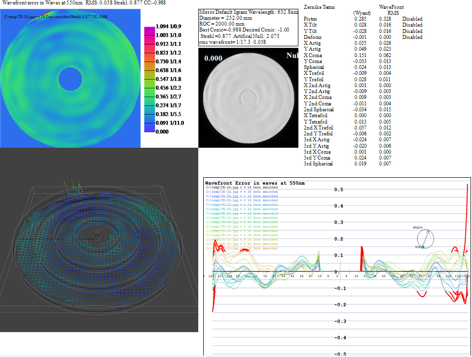

Все началось с моего запроса на сайт teleskop-express с просьбы прислать интерферограмму (ИГ) зеркала, для которых они гарантируют отменное качество, и штрель не менее 0,95  и готовы предоставить ИГ. (Wir garantieren eine Genauigkeit, besser als 0.95 STREHL.)
После короткой переписки, я получил ИГ интересующего меня зеркала 203 мм F5.
Цифры на бумаге выгладили обнадеживающими, штрель 0,993 волновая ошибка PV  0,04 , но интуиция подсказывала – что-то не то.
Я связался с одним из опытных  участников форума и получил жесткий ответ:
- "Зеркало не планетное, вероятен астигматизм".
Зеркало, я естественно, не взял, но решил немного разобраться сам.
Скачал упрощенный вариант программы Quick Fringe и попробовал освоить её.
На ИГ уже были проставлены точки, поэтому автоматическая трассировка не получилась.
Пришлось обработать снимок в редакторе и сделать ручную трассировку.
После этого я увидел зеркало как есть.
На предлагаемой ИГ  выключены функции астигматиз и кома, длина волны 532 нм.
Я сделал два два варианта с отключенным астигматизмом и с включенным.
Итак, без астигматизма зеркало выглядит не плохо, почти как в присланном мне документе
Штрель 0,95  PV 0,16
Однако, при включении астигматизма, все совсем не радужно.
На ИГ присутствует сильный астигматизм 0,39 и штрель катастрофически падает до 0,69.
Встает вопрос, насколько законно было исключать астигматизм при оценке этого зеркала?
Все документы прилагаются.

Вот собственно, что получилось у меня без астиматизма и с ним.

 ;D Ой! ... в следующий раз просите исходник  ;)
Веер... разный шаг... малое число полос...
Только исходник в хорошем разрешении + фото стенда (что и как делалось)  ::)

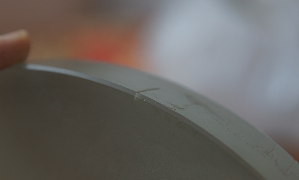

Зеркало от TE 254F4 у меня лежит, ждет трубу. Ориентировочно через недельку смогу притащить в ВАГО :-)
Пока нашелся небольшой дефект отливки - складка стекла. В TE говорят что стекло без напряжений, и проблем быть не должно. Посмотрим.
Скоро там же буду брать 400мм F4, если фатальных проблем тут не будет...
http://s.14.by/1000/mirror-defect.jpg
http://s.14.by/1000/mirror-defect2.jpg
http://s.14.by/1000/mirror-defect3.jpg

//Встает вопрос, насколько законно было исключать астигматизм при оценке этого зеркала?
Закон этого не запрещает  ;)
Если же они подразумевают, что это стендовый астигматизм... тогда такой стенд в помойку :P

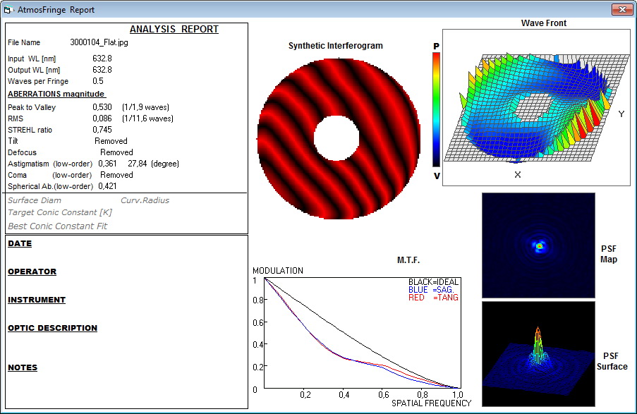

Результаты тестирования:
После 2-х недель кровавых баталий в ВАГО, результаты следующие:
В составе моего телескопа, с заведомо ровной диагоналкой зеркало не дает дифракционного качества на боку - есть астигматизм, потенциально вызванный оправой (при снятии ИГ на боку зеркало фактически лежало на 1 лапке) и/или недостаточной толщиной зеркала (30мм на краю - для разгрузки на 3 точки нужно 36мм, а для 1 точки на торце... сколько в толщину не делай - все равно криво будет).
На ремне, из радиуса - астигматизма нет. Остается грампластинка. Выброс сверху слева - там где нет полос на ИГ.

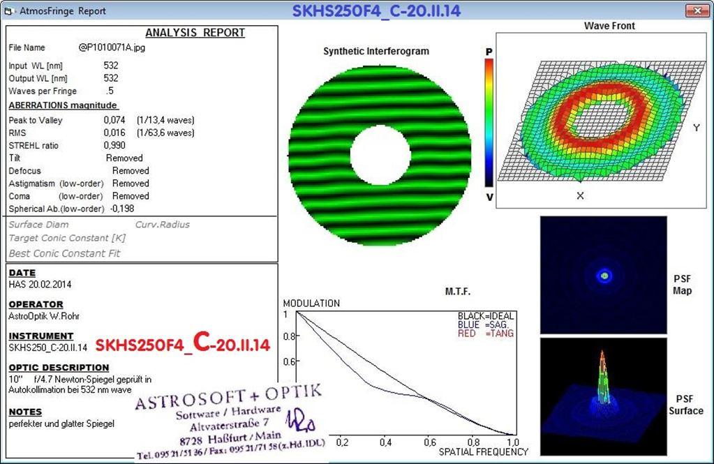

Для сравнения, ИГ от Рора. Вычет астигматизма ситуацию не поменял, но ИГ у него как-то посильнее разглажена.
Резюме: В целом, если крепление зеркала переделать и/или не смотреть в горизонт - то дифракционное качество будет, но прям 0.98 Штреля - не будет. Если по габаритам системы мне удасться наблюдать со штатным зеркалом Sky-Watcher - то зеркало TE я возвращаю.
« Последнее редактирование: 04 Апр 2015 [17:12:13] от BarsMonster »

Интерферометрирование зеркал ТЕ в автоколлимации не проводилось. Только из радиуса и в сборе с диагональным. В последнем случае и по точке в двойном ходе.
Паспорта явно завышены. На сколько конкретно можно определить реализовав схему Ричи.
В любом случае - ГЗ отдельно использовать не предполагалось, а, будучи поставленным в ньютон, оно показало неважненький результат в том числе и по точке. Т.е. при проверке глазом.
Причин может быть несколько - диагоналка, разгрузка в оправе, собственный астигматизм ГЗ. Порознь или комплексно.
Собственно изначально было известно, что эталона с отверстием нет и придётся использовать ретрак, чтобы повернуть пучок в сторону интерферометра. В этом случае относительно тонкое зеркало оказывается вывешенным не на ремне, а в лапках. Отсюда некоторая имеющаяся неоднозначность результата.
