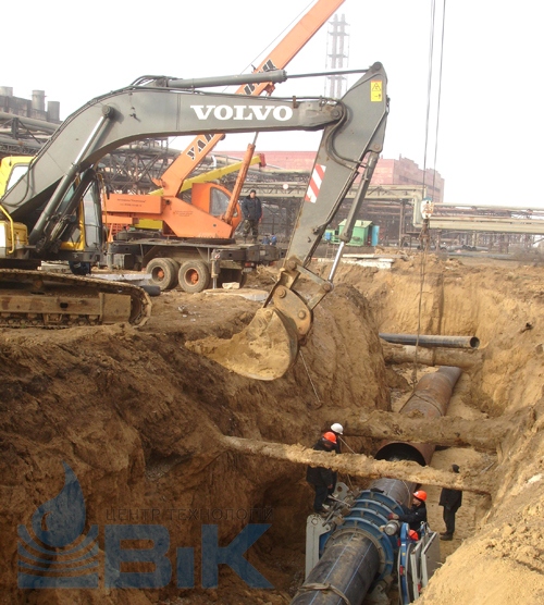

Строительство тоннеля открытым способом, может быть и разумно. Вот например, я не беру картинки метро, т.к. такой полноценный тоннель слишком дорого, подчёркиваю, для начала. Предложу пример по прокладке подземных коммуникаций похожих на моё предложение по ширине и глубине.
http://www.vik.com.ua/obekt-vedet-centr-texnologij-vik-novyj-kollektor-dlya-krymskogo-titana?lang=ru
Судя по статье, траншея роется обычным экскаватором VOLVO-EC240BL (емкость ковша 1,3 м3, глубина копания 7 м). На картинке видно, что траншея имеет глубину 5-5.5 метров. Но нужно сделать чуть больше, пусть будет 6.5 метра. Т.е. можно рассчитывать, что при применении трубы диаметром 1.5 метров, ещё останется 5 метров грунта. Но это ещё не всё. Дополнительно над траншеей можно насыпать вал, скажем 4-х метровой высоты - ещё достаточно не сложно. Либо тем же экскаватором, либо бульдозером наскрести с окрестностей. Таким образом, получается давление уже 9-метрового слоя грунта. Если брать среднюю плотность пород 1.5 г/см3 (средняя объемная плотность земного песка, гравия, щебня и т.д. имеет похожие значения) , то давление на трубу при марсианской гравитации получается 0.51 бар.
Соответственно трубу можно сделать, в принципе, ослабленной, менее дорогой, т.к. будет равновесие внутреннего и внешнего давления. Чтобы труба держала форму, нужно небольшое избыточное  внутреннее давление, хватит и 0.55 бар. Если внутри трубы будет 0.55 бар, то это разумное соотношение между плотностью газовой среды и аэродинамическим сопротивлением транспорта и безопасностью пассажиров. Трубопроводная система может соединяться с вокзалом через шлюз (можно опять же, применять переходный гидрошлюз, как я предлагал ранее - для перехода с давления 1 на 0.55 бар), иметь атмосферу с указанным давлением, но обогащённую кислородом до 45%, что позволит в случае поломок и ЧП покидать транспорт без скафандров.
