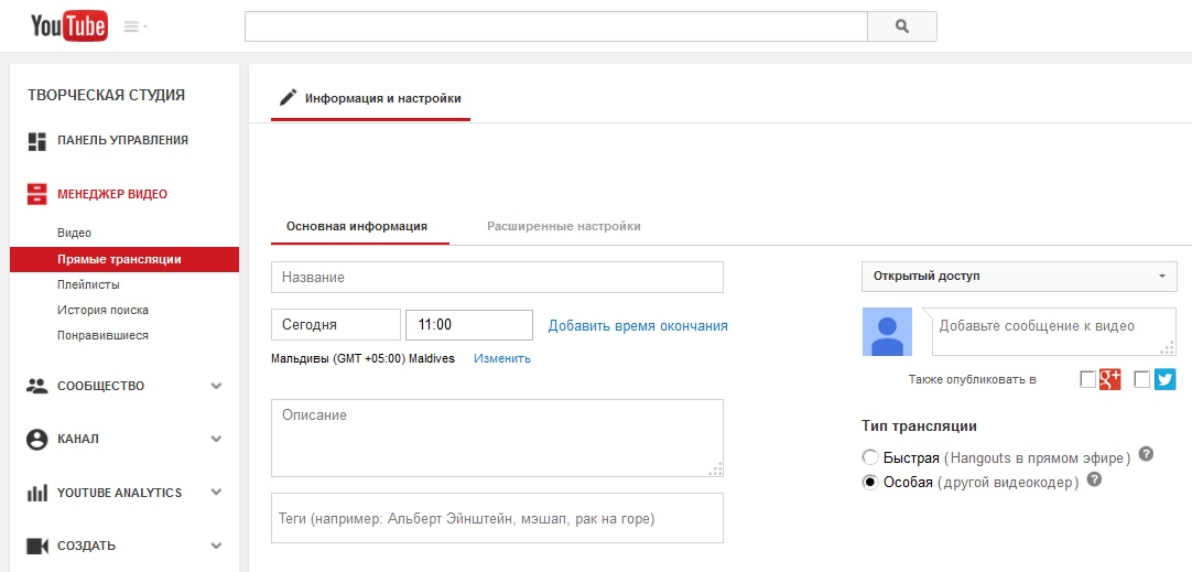

Для стрима вчера я использовал YouTube, Wirecast и Desktop Presenter. Если у вас есть аккаунт в YouTube, то вещание создаётся очень просто через Панель Управления там:

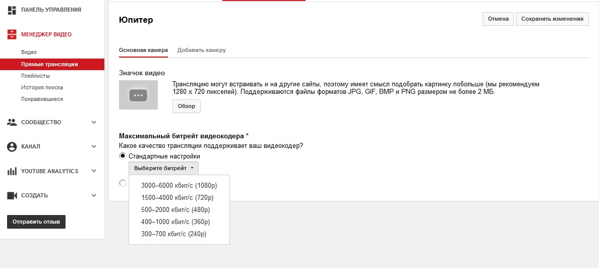

Ставите название для трансляции и можете указать параметры железа и съёмки в Описании. Далее жмёте Создать и переходите во вторую вкладку:
Выбираете битрейт (очень важно) и жмёте Сохранить. Далее открываем Desktop Presenter:

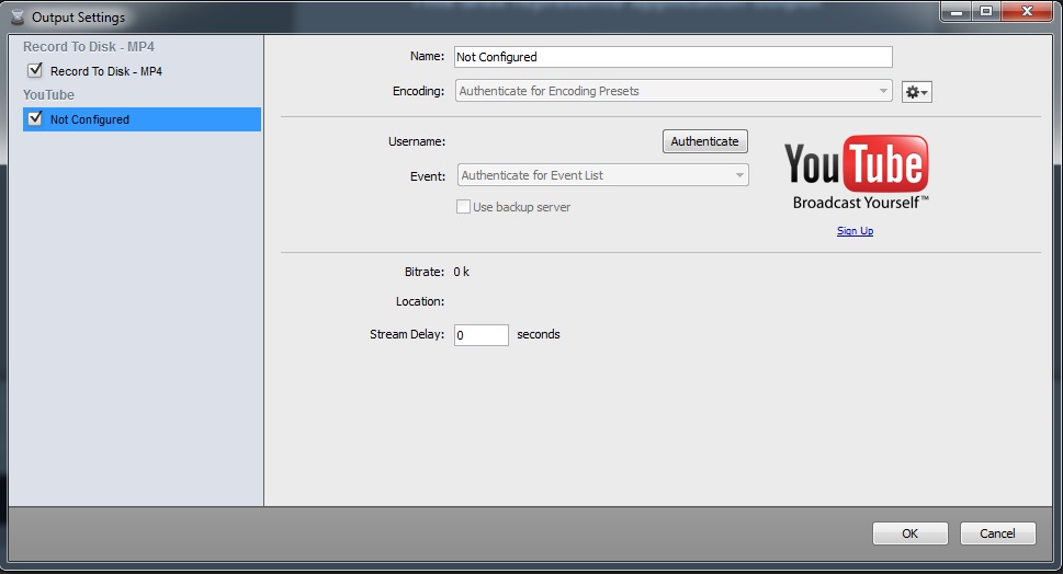

Выбираем там что хотим (выбранная область экрана, окно захвата камеры и т.д.) и закрываем. Добавляем затем тем же плюсиком выбранное окно в программу и нажимаем на неё. Жмём Stream:
Делаем Authenticate, открывается окно в браузере где нужно подтвердить запрос на разрешение. Программа должна автоматически подхватить настройки битрейта и видео вещания что вы уже создали. Затем сохраняем всё и ещё раз нажимаем на Stream для начала вещания. Финальная стадия включает в себя проверку потока в Ютуб и начала вещания.
