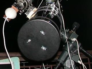

Перед модификацией: Извлекается задняя крышка с коллимационными болтами и гайками.
Шаг второй:
Главное зеркало удаляется.

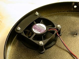

Задняя крышка подготавливается для вырезания отверстий.
Шаг пятый:
Вырезаем отверстия под вентиляторы.
Шаг шестой:
Делаем отвестия для крепежа, начинаем монтировать вентиляторы.
Шаг седьмой:
Крепим вентиляторы с использованием уплотнителей.
Шаг восьмой:

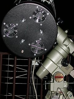

Возвращаем на место оправу с главным зеркалом.
Готово!
