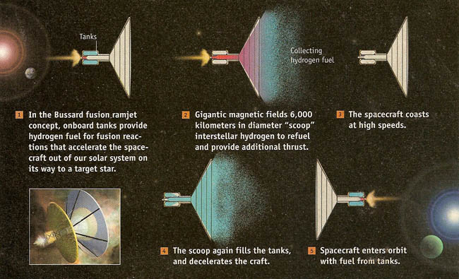

Хорошо вот вам "боевая задача" в рамках (думаю) критериев Ксюши.
Bussard ramjet
Давайте отвлечемся от сложностей сжигания водорода (тут можно со временем может что-то придумать типа черной дыры) и сосредоточимся на УЗКОЙ проблеме с которой все подобные концепции прямоточек начинаются.
Собирающая рассеянный межзвездный водород воронка или коллектор.
Ясно что она должна быть магнитной. НО КАК?
Реально ли такую воронку сделать?

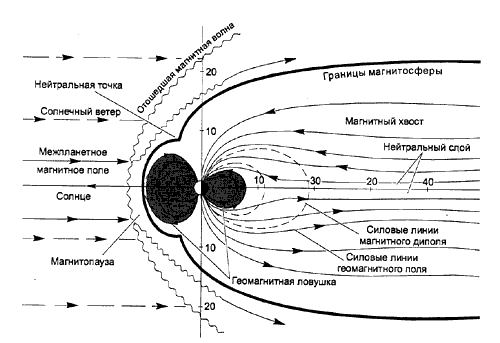

Так как ее рисуют обычно (токовая петля и …) - она работать не будет. Просто магнитное поле токового диполя (виток с током) будет работать как ЗЕРКАЛО для набегающего потока. То есть все частицы будут либо обтекать по контуру (как это происходит с магнитным полем Земли и солнечным ветром)
либо, даже если поместить ось диполя по оси набегающего потока (что у Земли не так), то, скорей всего даже  та часть собранной материи, которая попадет в магнитную ямку, в конце коцов отразится от ее дна и создать тормозящий противолуч.
То есть диполь  может работать как парус или зеркало но не как воронка.
А как же получить именно собирающую магнитную (или иную нематериальную) воронку?
Магнитная воронка, будет отражать ионы, аки пробка в пробкотроне.

Магнитная воронка, будет отражать ионы, аки пробки в пробкотроне.
Об этом и речь!
Как же тогда собирать набегающие частицы (нужен коллектор примерно в 1 000 - 10 000 км в диаметре,  если кому интересны реальные цифры)?
Вопрос как раз о том как перехитрить магнитное зеркало и превратить его в воронку.
Доп. Предположительная модель магнитосферы Урала. Особенность Урана в том, что он иногла лежит полюсом к набегающему потоку солнечного ветра.
Вообще говоря, так как мы имеем дело с плазмой, то там должны быть очень сложные эффекты (вон их сколько наблюдают в магнитосфере земли). В "осевой яме" плазма наверняка должна как-то накапливаться (останавливаться) прежде чем отразиться назад (по ходу полета воронки). Неуже ли никак нельзя заставить эту плазму провалиться по оси? Ведь частицы идущие строго по оси проходят насквозь. Просто притормаживаются...
