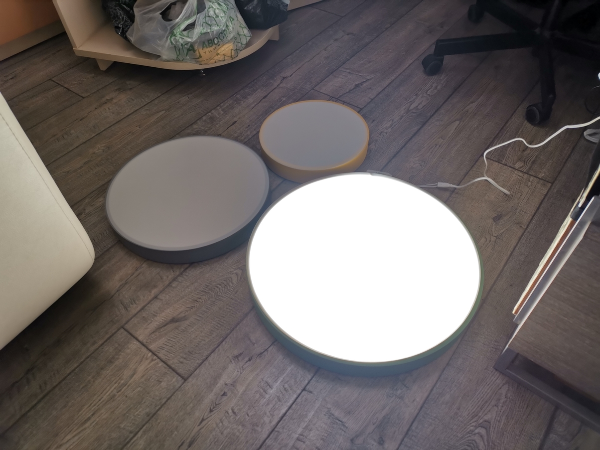

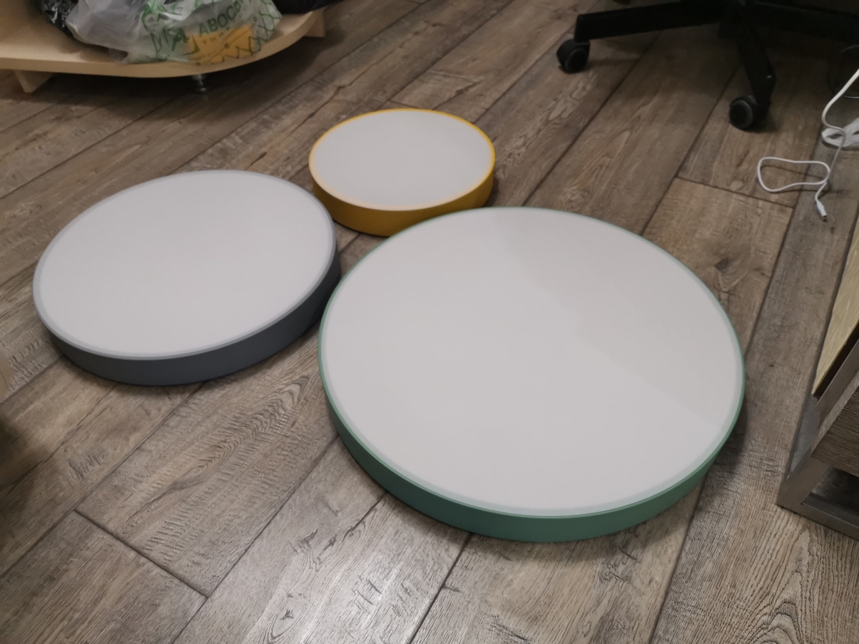

Жена купила светильники для "дизайна", а оказалось это офигенные флетбоксы 30, 40, 50 см.
Жаль, отобрать не получилось.  ;D

Проверить бы равномерность свечения )
Выясняй источник! :)
Есть морока с этой EL Panel, да. Порой хочется ... отказаться от неё. Но, вроде как, ровно светит. Теперь вот и с регулятором яркости. Жаль только моя софтина не знает о колесе и текущем фильтре. Как это у ИванСемёныча сделано.
モ - mo
Так где покупала? - пароли, явки!

Что-то похожее в Леруа видел.
нужно сфотографировать, и в фоторедакторе задрать контраст до упора (или гистограммой) и посмотреть равномерность освещенности по полю. Может оказаться не все так радужно, как хотелось бы.
Не совсем так. Нужно сфоткать с флетами проверенным флетбоксом / небом / холодильником. И тогда уже изучать фото с этого флетбокса. И не уровнями, конечно, а кривой яркости. В том же MaximDL, например.
