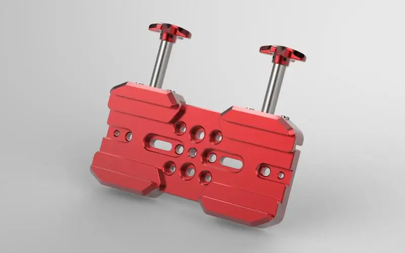

Друзья, посоветуйте какой держатель ластохвост приобрести чтобы повесить 254/1200 на ЕМ-200. В наличии узкий ластохвост, но что-то он мне не нравится. Может и его заменить? Можно приобрести что-то вменяемое или пилить что-то более надежное и жесткое?
С уважением, Андрей.
Лучше бы широкий, конечно. Заметно прочнее!
Что-то типа этого нужно, как я понимаю (справа):

Да, примерно что-то такое
На али все какое-то мелкое из держателей, а может не нашёл
А на фото что именно, где покупал?
/item/1005004748500766.html  вот большая пластина. но можно поискать и что-то дешевле ноунейм.
/item/32952061496.html вот с держателями.
Этот ластохвост слабый и не держит нагрузку 10" трубы в 20 кг. С ним труба трясется. Я усилил его двумя стальными уголками 30х30х2. Стоит мертво, конструкция получилась жесткая, колебаний нет. Приклепал заклепками.

Спасибо, а эта скайвочеровская держалка норм или так себе?
Надо бы на лосманди перейти.
Крепежная площадка универсальная (лосманди и виксен)
ali express .ru/item/1005004141555765.html
Еще более мощная (с бОльшей базой) и тоже универсальная:
ali express .ru/item/1005003572760685.html
Осталось только лосманди-пластину к кольцам ньютона прикрепить.
Я для более лекгого сетапа (8кг) поменял виксен на лосманди с первым вариантом зажима, результат очень хороший, стало очень жестко.
Не так давно с Семёном пытались на эту держалку приладить сантеловский мак кажется 230. Печальное зрелище, просто отжимает крепления под весом трубы
Да, вот такая должна подойти, спасибо
