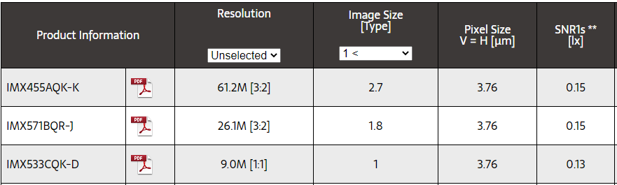

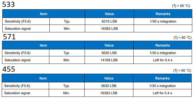

Но Т2 не подходит даже на APS-C сенсор!А на полный фомат лучше минимум 48мм.Лучше бы вообще 54мм.
Так как рабочий отрезок резьбового соединения тип «Т» самый большой (55 мм) из всех известных креплений объективов к фотоаппаратам с 35-мм фотоплёнкой, с помощью соответствующих переходников объективы «T-mount» могут быть установлены практически на любые малоформатные фотоаппараты со сменной оптикой.
Возвращаясь к сенсорам.. Откопал инфу что несмотря на одну технологию камер на пикселе 3.76, чувствительность у них разная и среди 6200-2600-533 последняя как раз самая чующая.
Её SNR1s (освещённость при которой сигнал становится=шуму), = 0.13 люкс как у лучших планетных камер 290 и 385.
