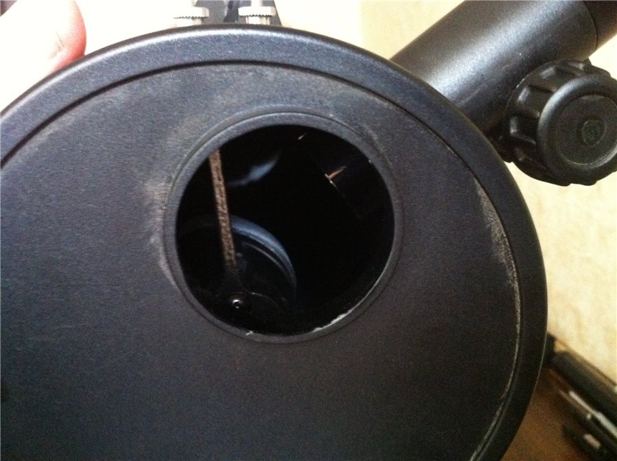

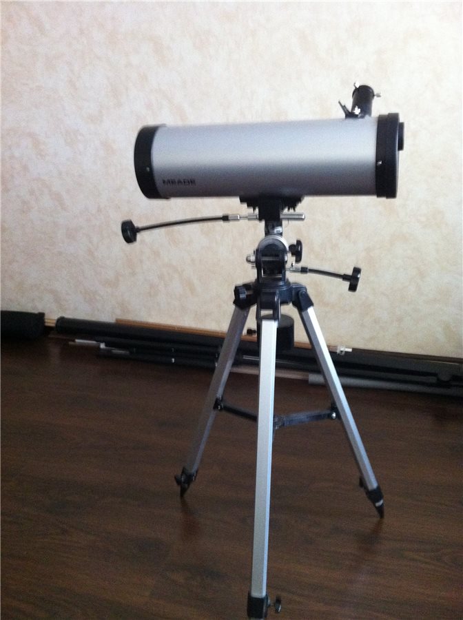

Такое дело, решил купить телескоп (я в этом деле вообще пока ноль), оказалось у приятеля дома стоит ненужный телескоп. Ему тоже кто то отдал его для интерьера)) на нем написано MEADE (похож на Телескоп Meade 114EQ-ASTR).
Так вот, отдал он мне его, только, говорит, в него смотришь  не чего не увеличивается. Вообщем привез его, смотрю в окуляр - и правда, маленький кругляшек  видно, а в нем изображение немного удаленного стола в комнате, т.е. не увеличивает. Я его осмотрел и в часть что смотрит на небо - отверстие, я думал там линза должна быть.. вообщем посмотрите фото, или я что тоне так делаю или он только для интерьера годиться?
PS он такой хрупкий что я ему отломал искатель, если приклею, будет работать? ))
PSS а в рабочем телескопе тоже видно только такое малюсенькое отверстие миллиметров 5 в ширину или нормально как, скажем, в бинокль?
Извиняюсь за дилетантские вопросы, даже не знаю как толком в гугле поискать ответы (искал "из чего состоит телескоп" вроде линза должна быть, ну вообщем решил у Вас спросить)

Хмм...
1. Крышка с переднего торца снимается полностью - открывает всю трубу.
2. в окулярный узел (отверстие сбоку, куда вы смотрели, с "ручкой") вставляются окуляры, которые и обеспечивают необходимое, желаемое увеличение.

а с отломленной штукой как быть?

Спасибо большое.
Отвинтите пару винтов, что осталось выбросьте и новый искатель привинтите на это место или площадку под искатель SW типа
https://astronom.ru/product/kreplenie_dlya_iskatelya_sky-watcher.html и поставьте искатель нормальный.
Крепление может быть как через площадку, так и непосредственно к трубе
https://astronom.ru/catalog/iskateli_gidy.html

А что это за отверстие в крышке - под внеосевой фильтр, или что-то еще?
Оффлайн megavoltt71
  • Сообщений: 27 172
  • Благодарностей: 791
    • Сообщения от megavoltt71
Мегавольт, я бы такой не рекомендовал :) Он правда плохой, у меня был на синте 1149. Лушче реддот.
Сам телескоп покупать не надо. А номер с крепежём в замен сломаного можно и купить. Искатель конечно бяка но на бюджетных телескопах такие же если не хуже.
И под фильтр и для уменьшении апертуры. Например для полной луны.
