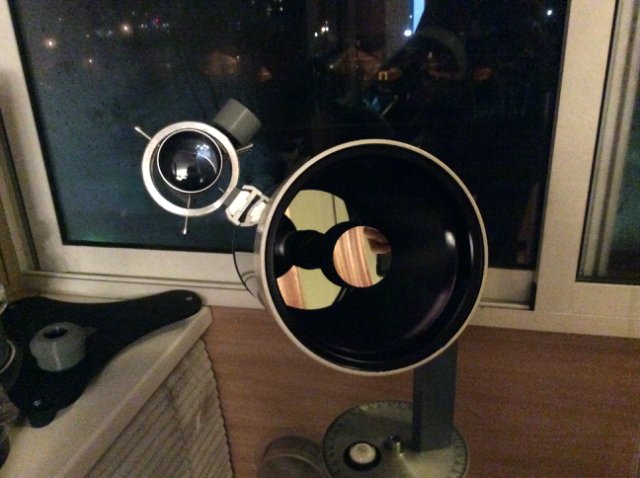

Вот так в плане, оправа не вписывается, да и резьбу нарезать нечем.
Фокусировать буду подвижкой окуляра в ЛБ без резьбы. Может что ещё надумаю :D.

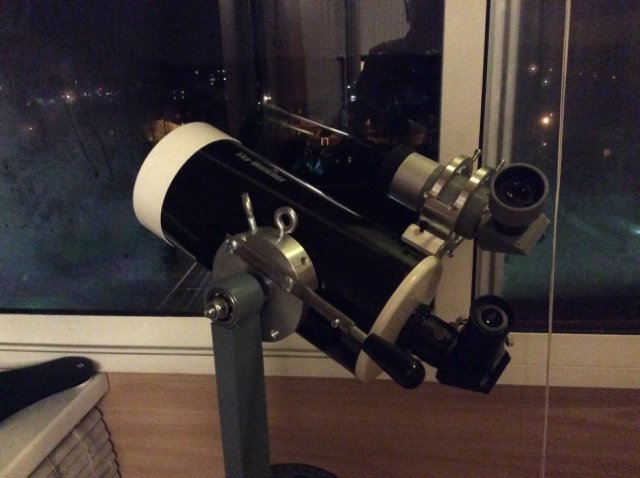

Оффлайн korn64
  • Сообщений: 996
  • Благодарностей: 83
    • Сообщения от korn64
Re: Телескоп из журнала
« Ответ #862 : 10 Дек 2015 [19:29:35] »
Так выглядит искатель на МАК 127/1500. Кольца большего, чем необходимо размера, но не стал их переделывать, поскольку они первоначально изготавливались под оптический искатель на базе телевика Canon.

Оффлайн Астролябьев
  • Сообщений: 6 394
  • Благодарностей: 596
    • Сообщения от Астролябьев
« Ответ #863 : 10 Дек 2015 [20:54:50] »
Отлично! Сейчас рассмотрел вертикальную поворотную головку у Вашей монтировки. Как Вы достигаете на ней тонких движений, только за счет мышечных усилий, интуитивно, или бывают проблемы, когда по вертикали труба проскакивает объект?
Оффлайн korn64
  • Сообщений: 996
« Ответ #864 : 10 Дек 2015 [21:30:44] »
За рукоятку. Там присутствует (и не только на высотной, но и на азимутальной оси) регулируемый фрикционный тормоз, как и на похожих альт-азимутальных монтировках. Проскочить объект сложно, вращение достаточно плавное, подшипники на обеих осях.
По сути, это помесь альт-азимутальной монтировки и "добсона".
А целей фотографировать объекты я не ставлю.
« Последнее редактирование: 10 Дек 2015 [21:36:34] от korn64 »

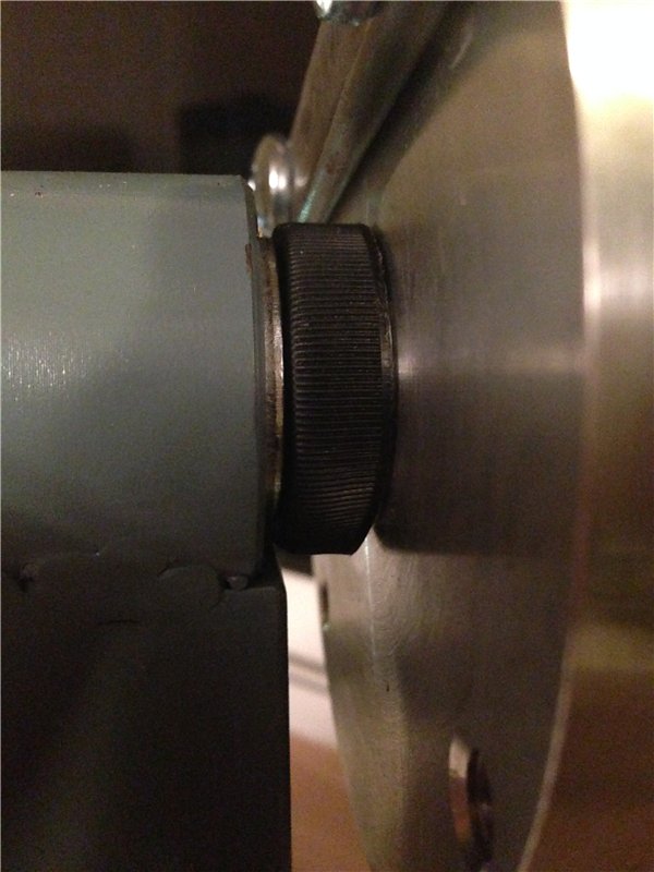

Оффлайн korn64
  • Сообщений: 996
« Ответ #866 : 10 Дек 2015 [21:57:25] »
Ход по вертикали плавный, но когда начинаешь трогать с места, только незначительным, но рывком.
Залипания, что приводит к появлению рывка, нет. В качестве фрикционного элемента используется пластиковая крышка, уже не помню от чего. :) Одной стороной она неподвижно опирается на неподвижную стальную шайбу, а по внутренней ее стороне скользит торец дюралевого держателя ЛХ.
Думаю, что дело в подборке сопрягаемых материалов. Но в любом случае трение покоя больше трения скольжения и, чтобы стронуть изделие с места необходимо преодолеть это самое трение. Дальше усилие уменьшается.
« Последнее редактирование: 10 Дек 2015 [22:03:14] от korn64 »

Оффлайн Астролябьев
  • Сообщений: 6 394
« Ответ #867 : 10 Дек 2015 [22:13:00] »
Да, все верно. :). У меня тоже шайба стоит в качестве таковой поверхности, но сделана как-то топорно, из материала, напоминающего облицовку ДСП-ной мебели, к тому же, есть там небольшой скол.
Может попробовать снять эту шайбу, взять кусок шкурки "нулевка", положить ее на твердую ровную поверхность и немного пошлифовать эту шайбу с обеих сторон. Возможно появятся микроцарапины, которые уменьшат залипание. Это как стекло - полированное и шлифованное. Полированное липнет, шлифованное нет. Можно поробовать нанести немного машинного (моторного) масла на поверхности, но не налить, а сделать это слегка смоченной ветошью и после протереть чистой. Пленка масла останется в микронеровностях, но не будет выделяться наружу.

Оффлайн Астролябьев
  • Сообщений: 6 394
« Ответ #871 : 10 Дек 2015 [22:50:51] »
Какого качества журнальные Плесслы и Кельнеры?
Кельнер 9 мм - неплох. Проверял по Солнцу в ПСТ. 8 мм ТелеВью уже не хочет казать Солнце. А Кельнер показывает.  По Луне тоже хорошо рисует, но переотражается Луна внутри. Надо чернить, что ли.
Для korn64 два фото.
1. Кольцо внутри головки вертикального движения. На краю видны сколы.
2. Пластмассовая шайба, вращающаяся по этому кольцу.
Оффлайн korn64
  • Сообщений: 996
« Ответ #872 : 10 Дек 2015 [23:16:02] »
1. Кольцо внутри головки вертикального движения. На краю видны сколы.2. Пластмассовая шайба, вращающаяся по этому кольцу.
Фторопласт (если это действительно фторопласт) по ламинату. Где-то я встречал, что такая комбинаяция приводит к залипанию при вращении. Попробуйте ради интереса заменить фторопластовую (белую) шайбу на шайбу, вырезанную из пластикового папки-накопителя для бумаг, такого черного цвета, толщиной 1-1,5 мм. Поверхность этих папок имеет шагреневую поверхность (шероховатая). Либо, как вариант, проложить такую шайбу м/у белой шайбой и ламинатом.
