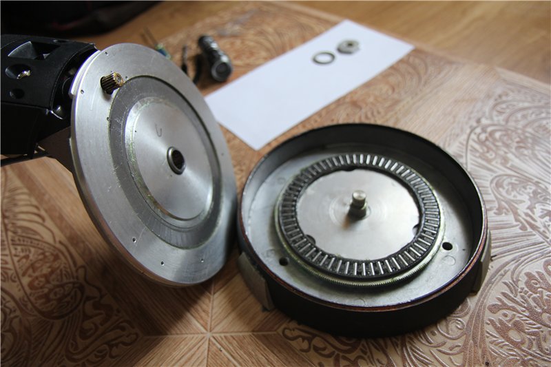

В итоге после продолжительных поисков удалось выточить из нержавейки.
Это шестерня работает в паре с шестерней из какого материала? Не съест ли она другую?
SW1201 на EQ-5
Starк
Re: Тал-200к на монтировке NexStar
« Ответ #6 : 06 Июл 2014 [12:45:49] »
Ведущая шестерня из латуни или бронзы, точно не понял,по цвету вроде латунь,а по логике бронза.
 Посмотрев на родную шестерню, из алюминия точить побоялся , вообще не понимаю как ее алюминивые зубья  выдерживают при такой толщине. Явно намеренно занижен ресурс.ПРи малейшем перекосе ее срезает латунью :).
Это низкооборотистая система, ведущая шестерня почти никогда не делает полный оборот вокруг большой, так что износ не страшен, но если что,выточить возможно.
Кстати, ведущая шестерня  законтрена на оси редуктора винтом с внутренним шестигранником, этот винт часто разбалтывается и появляется люфт.Это ощущается как запаздывание при повороте монтировки направо-налево.Законтрить надежно его не получается, шестигранник слишком мелкий, надо менять винт под плоскую отвертку
Родная пара:
« Последнее редактирование: 06 Июл 2014 [13:40:43] от Starк »
Starк
« Ответ #7 : 06 Июл 2014 [13:55:35] »
Поскольку система низкооборотистая, можно смело очистить от густой смазки нижний опорный роликовый подшипник(см. на фото выше).
На холоде она загустевает и существенно нагружает моторы.
Этот тот редкий случай, когда можно смазать подшипник маслом, хотя кому как нравится, можно оставить немного густой смазки .Или оставить все как есть. Моторы вроде справляются.
Хотя если ставить более тяжелую трубу, желательно чуть чуть облегчить работу моторам и нагрузку на шестерни.
Верхний аналогично
« Последнее редактирование: 06 Июл 2014 [18:36:38] от Starк »
