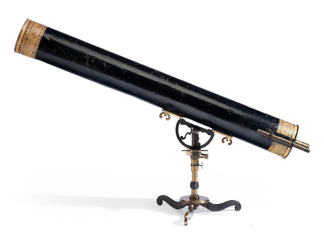

6ти дюймовый рефлектор, изготовлен французским оптиком и инженером Клодом Симоном Пассманом примерно в 1750 г. Указано, что зеркало из металла. Длина трубы 1380 мм.
Сия фотка взята с сайта аукциона Bonhams, который оказался просто кладезью на старинные телескопы.
Грегори 18 –начала 19 века
http://www.bonhams.com/auctions/19619/lot/298/
http://www.bonhams.com/auctions/21932/lot/158/
http://www.bonhams.com/auctions/21932/lot/157/
-  этот был продан в конце 2012 года в Нью-Йорке за $40,000 .
Данный телескоп - поздний Пассемант, когда он работал поставщиком инструментов для королевского двора, жил в Лувре и подписывался:
PASSEMANT INGENIEUR DU ROI AU LOUVRE A PARIS
Eще один образец того же времени (продан в июне 2012 за ~$12,000)
http://www.christies.com/lotfinder/LotDetailsPrintable.aspx?intObjectID=5581439
Более редки его телескопы когда он жил (до 1749) у монетного двора и подписывася:
"Passemant rue de la Monnaie a La Pomme d'or Paris"

Описание вашего телескопчика  8)
an extremely rare antique 18th century
- в этом ничего редкого нет, кроме цены, обычная цена на подобные телескопы ~ $2000-3000.
"Очень редким" он стал только от желания продавалы найти лоха и срубить по полной (<$10К).
У меня был #58, продавала же вещает что отсчет известных начинается с 83, то бишь сам лох и ищет такого же.
Кстати о цене. Давно смотрю на разных аукционах старые телескопы, так вот, очень поражают цены !!!
Переводя на рубли цена 1,5 миллиона, 2 миллиона и это не большой настольный телескопчик.
Мне кажется, такая цена сильно завышена !!!
