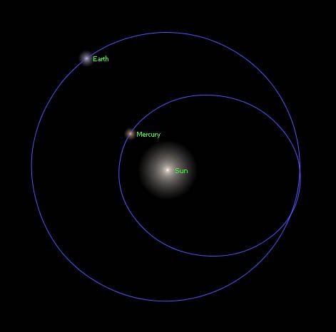

Оффлайн it
  • Сообщений: 1 059
  • Благодарностей: 29
    • Сообщения от it
Что бы Меркурий смог долететь до орбиты Земли ему надо значительно увеличить скорость.... Примерно на 10 км/сек.
Точно!
Выбрана точка орбиты, в которой скорость Меркурия 47,87 км/с.
Если мгновенно увеличить её до 57,3 км/с, то в тот момент, когда Меркурий будет на расстоянии 1 а.е. от Солнца, его скорость будет 23 км/с.
