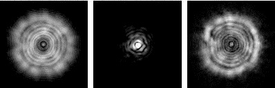

Тоже большая расфокусировка, хотят тут видно ошибки (СА и зона), все-равно.
Чем больше диаметр, тем меньше вылазят ошибки.
Вот интересная галерея пред и зафокалов с Ронки: http://homepage3.nifty.com/cz_telesco/syoutenzoutest.htm
Во как интересно, мои фотки попали сюда .
я делал расфокусировку в 3 мм не для визуальной оценки внефокалов, а под расчет программы WinRoddier.

« Ответ #16 : 05 Июн 2014 [15:09:08] »
По запросам Внефокалы-Зафокалы ваша картинка в топе google.
