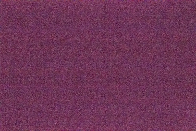

Доброго времени суток!
Может быть это уже обсуждалось, но я не нашел ответа. Речь идет о калибровке снимков сделанных цифрозеркалкой. Проблема в том, что биасы получаются полосатые (дарки - тоже). Отсюда 2 вопроса
1. У меня кривой фотик (Canon 1100D) или я что то не так делаю?
2. Какая может быть калибровка с полосатыми фотками?
Заранее благодарен.

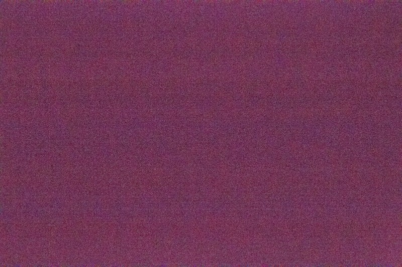

А в чем кривость? Можно увидеть калибровочный файл картинку в джипег хотя бы? Только без задранных уровней.
Вот калибровочный биас в джипеге без задранных уровней.
А вот с задранными уровнями (+5 стоп).
И следующий кадр для примера. Картинка не повторяется - полосы бегают как хотят.
usb кабель качественный? Связь с компом не терялась ранее? Сессия была непрерывная?
Попробуйте сделать серию на карту памяти.
Непрерывная сессия на карту памяти.
Спасибо за ответы.

« Ответ #4 : 10 Мар 2014 [12:39:29] »
Вот мой биас. уровни задраны. Тоже есть сетка если присмотреться. Я слышал, этой сеткой грешат все Кэноны. Решается это через правильную калибровку и в PI есть утилита для удаления этих полос.

« Ответ #5 : 10 Мар 2014 [13:12:46] »
Да нормально все, у всех так. Калибруйтесь.
