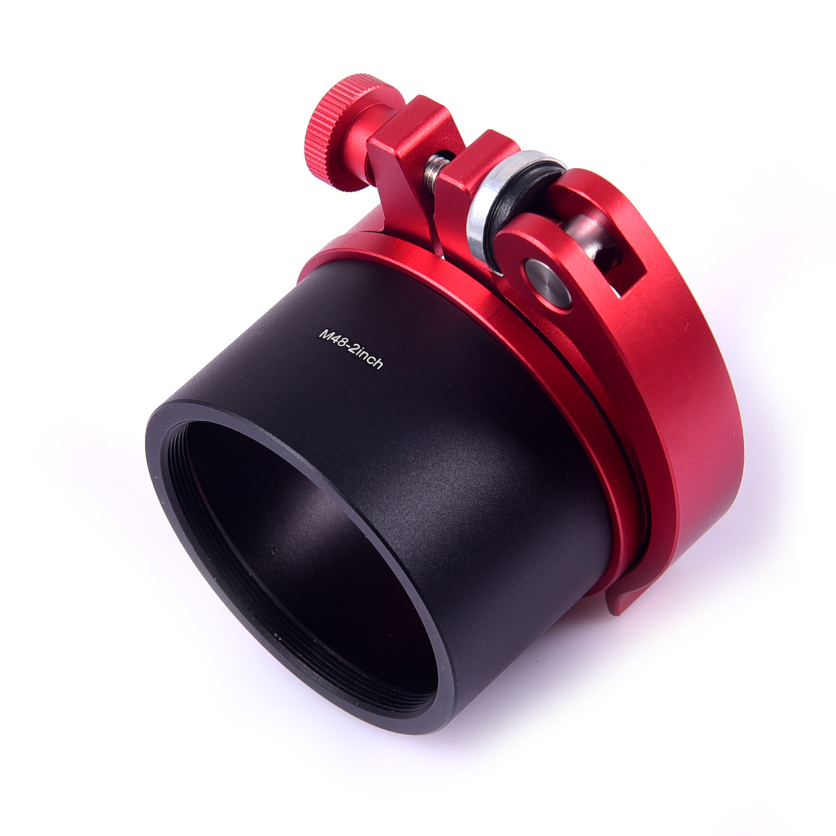

Всем привет, решил свой вопрос задать тут. У меня DeepSky 80/480 АПОшка, есть флаттенер от TSFlat2 без редукции фокусного. Проблема заключается в том, что его размер как раз под 2" окуляр. Т.е. я флаттенер + всю трубку в 123мм + камеру на конце держу прижимным кольцом. Как не трудно догадаться постоянно есть какой-то тилт. Подскажите, что можно сделать (или купить) чтобы посадить флаттенер на резьбу трубы и не использовать прижимное кольцо телескопа? Понимаю, что можно сходить к токарям, но вдруг есть варианты по проще?
Оффлайн SAV99
  • Сообщений: 1 338
  • Благодарностей: 78
    • Сообщения от SAV99
Re: Клуб владельцев APO/ED рефракторов 80-127 мм
« Ответ #3319 : 01 Сен 2023 [12:03:01] »
Посмотрите https://алиехпресс.ru/item/1005003962281269.html?sku_id=12000027578311766&spm=a2g2w.stores.seller_list.126.71e96a637leCXx хороший зажим.
Еще есть такой (этот на 1.25, но есть и на 2", не могу найти, он для Такахаши) https://алиехпресс.ru/item/32952876945.html?sku_id=66416376741&spm=a2g2w.stores.seller_list.79.71e96a637leCXx
У меня есть TSflat2, у него резьба М48 с обоих сторон, посмотрите, может на Вашем барель откручивается, тогда все проще - можно собрать на резьбах. Какая резьба в фокусере?
