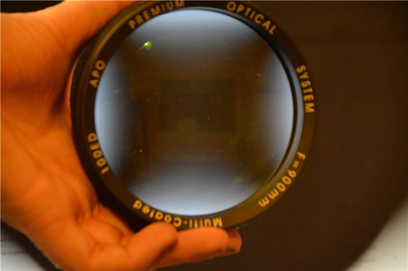

Сегодня решил перебрать фокусёр и заодно решил проверить линзу
Вот такую получил картинку. Стоит ли с ней что нибудь делать?

Посмотрите по звезде для начала.
