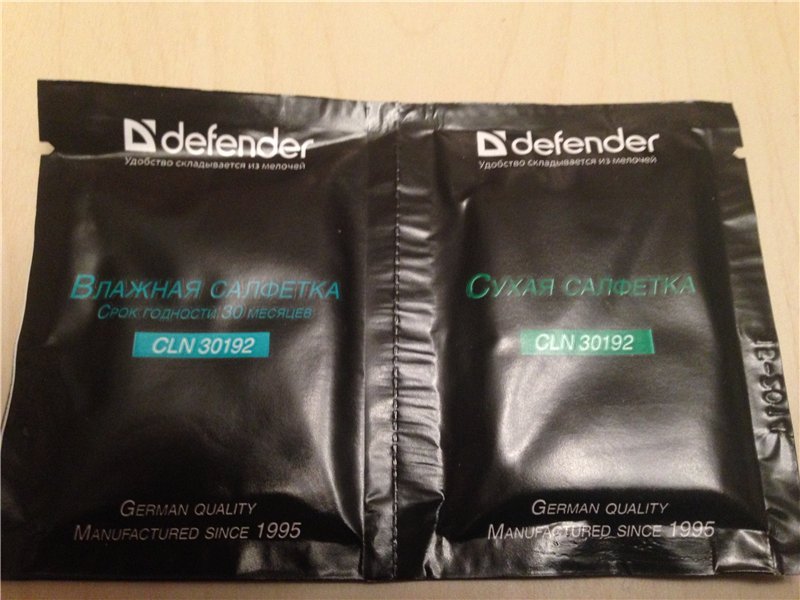

« Ответ #43 : 25 Дек 2015 [22:34:47] »
Господа ! Скажите пожалуйста , а почему про салфетки никто не вспоминает ?
"Самопал" 150\1200
Вообще то тема давно обсуждалась. Хорошие результаты с салфетками получил Александр Иванов на обсерватории КубГУ, и другие пользователи. Но насколько я знаю, это касалось покрытий с защитой, на мой взгляд незащищенные покрытия тереть салфетками чревато. Лучше помыть.

Написал , потому что недавно помыл ГЗ, которое приобрел уже б/у, производитель НПЗ. Мыл после изучения нескольких способов описанных на форуме , очень боялся испортить . Долго промывал , потом ополаскивал спиртом , обильно.
Потом напал на тему на форуме о "волшебных" салфетках, что надо использовать только их,а сейчас не могу найти и не помню кто производитель.

Зеркала ими не стоит, а вот пластины мениски - другое дело.
Салфетки не отменяют мойку, они немного упрощают удаление разводов.
Зеркала стоит. Уже не первый год использую. Обновил десятка два зеркал. Никаких вопросов к качеству.
Осталась одна пачка 2х10, новых пока в продаже не вижу.  :(
Под микроскопом бы зеркало глянуть после чистки
Смотрел, всё нормально.
